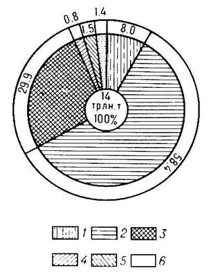

Рис. 3. Распределение учтенных (по состоянию на 1970) мировых запасов углей по континентам: 1 — Европа; 2 — Азия; 3 — Северная Америка; 4 — Южная Америка; 5 — Африка; 6 — Австралия.

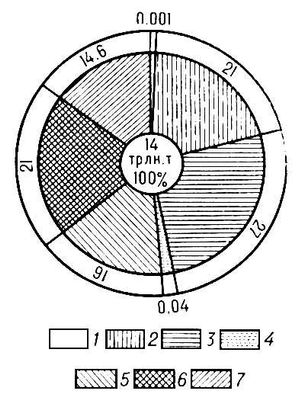

Рис. 2. Распределение учтённых (по состоянию на 1970) мировых запасов ископаемых углей по геологическому возрасту (по А. К. Матвееву) (в %): 1 — девон; 2 — карбон; 3 — пермь; 4 — триас; 5 — юра; 6 — мел; 7 — палеоген — неоген.

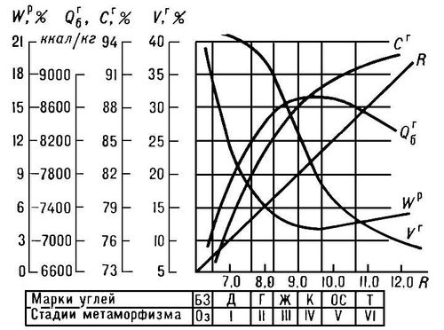

Рис. 1. Изменение рабочей влажности (Wp), теплоты сгорания (Qгб), содержания углерода (Cr), выхода летучих веществ (Vr) и отражательной способности витринита (R) с повышением степени углефикации углей (по И. В. Ерёмину, Э. М. Паху).

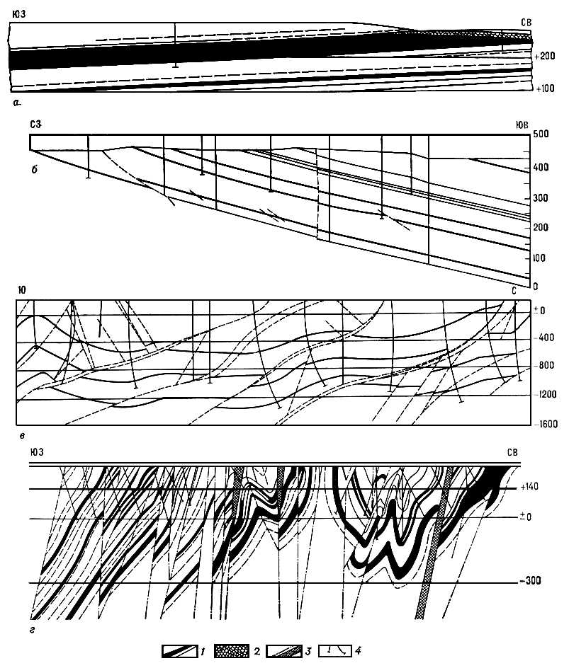

Рис. 4. Примеры месторождений с различной сложностью тектоники: а — Итатское, Канско-Ачинский бассейн; б — Саранский участок, Карагандинский бассейн; в — Алмазно-Марьевский район, Донбасс; г — Бачатский район, Кузбасс. 1 — угольные пласты; 2 — зоны выгорания угля; 3 — разрывные нарушения; 4 — скважины.
