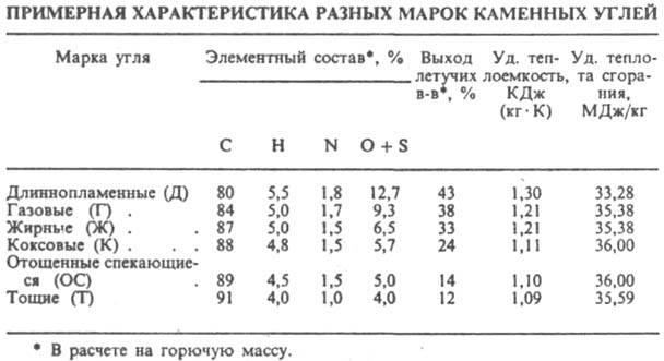

По совр. представлениям, именно надмол. структура каменных углей в значит. степени ответственна за мн. специфич. св-ва, в т.ч. главные технологические - спекаемость и коксуемость (см. Кокс каменноугольный, Коксование, Полукоксование). Наиб. крупнотоннажные потребители каменных углей - топливно-энергетич. комплекс и коксохим. произ-во (более 25%, преим. угли марок Г, Ж, К, ОС) с получением кокса, коксового газа и ценных хим. продуктов (см. Каменноугольная смола, Каменноугольные масла, Коксохимия). Перспективное направление использования каменных углей - гидрирование угля для выработки синтетич. жидкого топлива. Представляют интерес процессы газификации каменных углей (см. Газификация твердых топлив, Газификация твердых топлив подземная). Переработкой каменных углей извлекают в пром. масштабах V, Ge и S, получают активный уголь и т.д. Каменные угли залегают в пластах и линзовидных образованиях разл. мощности (от долей метра до неск. десятков и сотен метров) на разной глубине (от выхода на пов-сть до 2500 м и глубже) в отложениях почти всех геол. систем - от девона до неогена и широко распространены в карбоне, перми и юре. Самые крупные зарубежные угольные бассейны: Аппалачский и Пенсильванский (США), Рурский (ФРГ), Верхнесилезский (ПНР), Остравско-Карвинский (ЧССР), Шаньси (КНР), Южно-Уэльский (Великобритания). Геол. запасы каменных углей в СССР ок. 3,9 трлн. т (до 45% мировых) условного топлива (1984). наиб. разведанные запасы сосредоточены в Кузнецком, Донецком, Карагандинском, Южно-Якутском, Минусинском и Буреинском бассейнах; крупные потенциальные ресурсы имеются в Тунгусском, Ленском и Таймырском бассейнах. Общая добыча каменных углей в СССР превышает 760 млн. т/год (1987).
