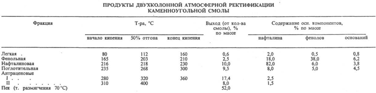

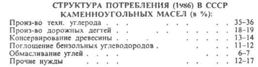

КАМЕННОУГОЛЬНЫЕ МАСЛА, вязкие жидкости от светло-желтого до темно-коричневого цвета с характерным фенольным запахом. Выделяют из фракций кам.-уг. смолы (выход 30% от ее массы) или масел, полученных переработкой этих фракций. Из фракций смолы непосредственно выделяют след. каменноугольные масла: антраценовое; поглотительные; легкое (фракция 80-160 °С, перерабатывают совместно с сырым бензолом); легкосредние (фракции 170-300 °С, используют для произ-ва фенолов, нафталина, лаков, а также как топливо); фенольное (сырье для получения, напр., инден-кумароновых смол, сольвента, лаков). На основе этих масел получают т. наз. техн. каменноугольные масла: для произ-ва техн. углерода (сажи) и дорожных покрытий, консервирования древесины, обмасливания углей (с целью предотвращения их смерзания); для энергетич. нужд (дизельное или котельное топливо); для приготовления флотореагентов, креолина (смесь 55-60 мас. ч. смоляных масел с 40-45 мас. ч. эмульгатора, напр. техн. мыла, применяемая для дезинсекции, дезинфекции и в ветеринарной практике), тяжелых р-рителей (используют для приготовления дорожных покрытий и клеевых композиций); для уплотнения затворов в сухих газгольдерах, подсвечивания пламени в мартеновских печах и т.д.
В произ-ве техн. каменноугольных масел наиб. распространены антраценовые фракции и антраценовое масло, а также поглотительные масла, объем выработки к-рых достигает 80% от общего произ-ва смоляных масел (в СССР в 1986 более 1 млн. т). Антраценовое масло - продукт ректификации кам.-уг. смолы с послед. кристаллизацией полученной высококипящей первой антраценовой фракции и отделением закристаллизовавшегося масла от сырого антрацена. Характеристика: плотн. 1,10-1,15 г/см3; содержание в-в, нерастворимых в толуоле, и воды не более соотв. 0,3 и 1,3% по массе; фракционный состав (в % по объему) - до 210°С не более 8, до 235 °С не более 25, до 360 °С не менее 60; отсутствие осадка в масле, нагретом до 50 °С. Поглотительные масла выделяют переработкой поглотительной и антраценовой фракций кам.-уг. смолы. Собственно поглотительное масло получают кислотно-щелочной очисткой поглотительной фракции и применяют гл. обр. для абсорбции из коксового газа бензола (преим.) и его гомологов, а также приготовления др. масел (напр., дизельных, креолина, для флотации тонкозернистых шламов); кроме того, из поглотительного масла извлекают индивидуальные в-ва - метилнафталины, индол, аценафтен, ди-бензофуран, флуорен и т. д. Техн. требования: средняя мол. масса 150-170, плотн. 1,045-1,060 г/см3, динамич. вязкость 58.10-4Па.с (при 20 °С); отгон в пределах кипения 230-280 °С не менее 95%; т-ра выпадения осадка не выше 5°С; содержание нафталина не более 8%. Наиб. абсорбционная способность и наим. вязкость поглотительного масла достигаются при содержании метилнафталинов и высококипящих компонентов (напр., фенантрена и ацетофенона) соотв. более 30 и менее 25% по массе. Комбинацией рассмотренных базовых масел и др. компонентов получают разнообразные техн. каменноугольные масла, наиб. важные группы к-рых описаны ниже. Масла для произ-ва техн. углерода получают на основе второй антраценовой фракции и антраценового масла с добавками дистиллятов пека каменноугольного и поглотительных масел. Гл. компоненты - нафталин, антрацен, карбазол, фенантрен и их метилпроизводные с примесью сернистых и непредельных соединений. Характеристика: плотн. 1,08-1,14 г/см3; отгон до 200 °С не более 1% по объему; содержание сырого антрацена, воды и ионов Na+ не более соотв. 15,1 и 0,005% по массе; выход коксового остатка не более 2-6% по массе; отсутствие осадка в масле, нагретом до 70 °С; т. всп. 140-147°С, т. воспл. не более 165-178 °С, т. самовоспл. 555-567 °С; ПДК паров антрацена (наиб. токсичный компонент) в воздухе рабочей зоны 0,1 мг/м3. Масла для произ-ва кам.-уг., дорожных покрытий - антраценовое, поглотительное, антраценовые фракции, пековые дистилляты и т.п. Смеси этих масел с кам.-уг. пеком представляют собой вязкие горючие жидкости с т. всп. 150-190 °С, т. воспл. 180-270 °С, т. самовоспл. более 540 °С; содержат антрацен, фенантрен, хризен, пирен, акридин, 3,4-бензпирен и др.; ПДК аэрозолей и паров в-в, выделяемых дегтями в воздухе рабочих помещений, не более 0,2 мг/м3. Вследствие дефицита кам.-уг. пека разработана технология приготовления дегтей путем термич. обработки антраценовых фракций и пековых дистиллятов без применения пека или с небольшой его добавкой. Масла для консервирования древесины находят наиб. применение на железнодорожном транспорте при пропитке шпал (более 70% от всего произ-ва каменноугольных масел - консервантов), что увеличивает средний срок их службы до 18 лет (непропитанные шпалы эксплуатируются обычно 5-8 лет). Масла-антисептики, напр., креозотовое, получают смешением первой антраценовой фракции и поглотительного масла с добавкой других каменноугольных масел и послед. кристаллизацией композиции. Характеристика: плотн. 1,09-1,13 г/см3, содержание нерастворимых в толуоле в-в и воды не более соотв. 0,3 и 1,5% по массе; фракционный состав (в % по объему) - до 210°С не более 3, до 275°С в пределах 10-35, до 315 °С в пределах 30-50, до 360 °С не менее 70; отсутствие осадка в масле, нагретом до 35 °С; т. всп. 100-110 °С, т. воспл. ок. 150°С, т. самовоспл. ок. 540 °С. Лит. см. при ст. Каменноугольная смола. М. С. Литвиненко.
