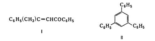

Ацетофенон обладает всеми хим. св-вами, характерными для жирноароматич. кетонов. Атомы водорода метальной группы достаточно подвижны. Так, при хлорировании ацетофенона образуется1045-4.jpgхлорацетофенон С1СН2СОС6Н5; продукты кротоновой конденсации - дипнон (формула I) и трифенилбензол (II).
