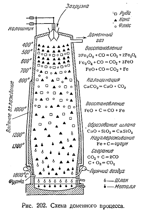

Выплавка железа из руд производится в специальных вертикальных печах высотой 25 и более метров, со стальной внешней оболочкой и внутренней обкладкой из огнеупорного кирпича. Печи эти носят название доменных («домны»). Производительность их достигает 2 тыс. т металла за сутки.
По характеру своей работы домна (рис. 202) является печью непрерывного действия. Будучи раз введена в эксплуатацию («задута»), она затем безостановочно функционирует в течение нескольких лет, Для поддержания процесса, сводящегося, в основном, к восстановлению железа из его окислов, сверху через колошник вводится «шихта», т. е. последовательные слои железной руды, кокса и т. н. флюсов – специальных добавок (чаще всего СаСО3 ), необходимых для придания легкоплавкости образующемуся шлаку. Снизу через фурмы в домну все время вдувается воздух, предварительно нагретый до 600–800°С. За счет сгорания кокса температура в нижней части домны поддерживается на уровне приблизительно 1800°С. По направлению кверху она постепенно понижается и у колошника равна около 400°С. Накапливающиеся на дне печи расплавленный металл и жидкий шлак периодически выпускаются через специальные отверстия. Последовательный ход доменного процесса виден из рис. 202.
2) На каждую тысячу тонн выплавляемого металла при доменном процессе расходуется около 2 тыс. т. железной руды, 1 тыс. т. кокса, 400 т известняка и 3 тыс. т воздуха. Помимо 1 тыс. т металла, получается около 500 г шлака л 5 тыс. т доменного газа.
3) Выходящие из домны газы содержат приблизительно 30% окиси углерода и имеют теплотворную способность около 1000 ккал/м3. Они используются главным образом путем сжигания в кауперах для подогрева поступающего в Фурмы воздуха. Перед этим их обычно освобождают от пыли (в специальных камерах) и примесей органических веществ (промывкой водой в скрубберах).
4) В состав доменных шлаков входят главным образом CaO, SiO2 и Аl2 О3 . Шлаки эти часто используются для изготовления цемента (т. н. шлаковый цемент), бетона и искусственных камней. Иногда они химически связывают содержащиеся в исходной железной руде ценные примеси. Например, шлаки от выплазки керченских руд служат хорошим сырьем для получения ванадия и его соединений.

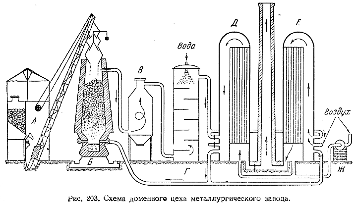

5) Схема доменного цеха металлургического завода показана на рис. 203. При помощи механизированного загрузочного устройства (Л) домна (Б) периодически снабжается свежими порциями шихты. Образующиеся при процессе газы, пройдя через пылевую камеру (В) и скруббер (Г), сгорают в каупере (Е), накаливая внутреннюю обкладку последнего. Параллельно через предварительнонакаленный подобным же образом другой каупер (Д) воздуходувка (Ж) гони? воздух в фурмы доменной печи. Через некоторое время роли кауперов Е и Д меняют: первый становится охлаждающимся, второй нагреваемым. Каждую домну обычно обслуживает несколько кауперов.
6) При пользовании для дутья воздухом, содержащим повышенный (против обычного) процент кислорода, предварительный подогрев его становится излишним и кауперы могут быть упразднены. Вместе с тем кислородное дутье значительно повышает производительность домны и улучшает качество побочных продуктов производства – газа и шлака. В частности, получаемые при этих условиях газы, помимо увеличения их калорийности (за счет газификации кокса), становятся пригодными для использования при различных каталитических синтезах. Таким образом, сама домна превращается в комплексный агрегат, одновременно вырабатывающий полупродукты для металлургической (чугун), химической (газ) и строительной (шлак) промышленности.

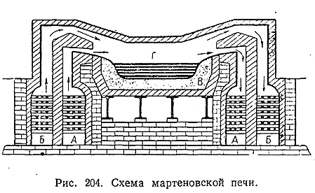

7) Температура затвердевания доменного чугуна обычно лежит около 1200 °С (причем переход из жидкого в твердое состояние сопровождается увеличением объема). Для переработки его на сталь (или ковкое железо) основное значение имеет мартеновский процесс, основанный на использовании так называемой регенеративной печи. Принцип метода заключается в выжигании из доменного чугуна примесей за счет кислорода воздуха, проходящего над расплавленным металлом, и кислорода добавляемых к нему окислов железа (в виде ржавого железного лома или чистой железной руды). Необходимая для поддержания металла з жидком состоянии высокая температура достигается сжиганием над ним смеси горючего газа и воздуха (в избытке), предварительно сильно нагретых за счет тепла отходящих газов. Конструктивно это предварительное нагревание осуществляется в мартеновской печи путем периодического изменения направления потока газов на обратный. Пусть, как показано на рис. 204 стрелками, горючий газ (А) и воздух (Б) входят первоначально слева. Смешиваясь у начала пространства над расплавленым металлом (Г), они сгорают, причем отходящие газы нагревают камеры А и Б правой части печи. После того как эти камеры достаточно накалятся, ток газа и воздуха меняют на обратный. Теперь правые камеры отдают им свое тепло, а левые накаливаются отходящими газами и т. д. При пользовании для нагревания мартеновской печи сжиганием нефти (вбрызгиваемой прямо в пространство над металлом) камеры А становятся излишними.
Довольно большая продолжительность мартеновского процесса (несколько часов) позволяет легко управлять им с целью получения металла желательного состава. В зависимости от характера исходных чугунов, футеровка пода мартеновской печи (В, рис. 204) делается «кислой» (из силикатных материалов) или «основной» (из жженого доломита). Большие возможности интенсификации этого процесса открывает использование воздуха, предварительно обогащенного кислородом.

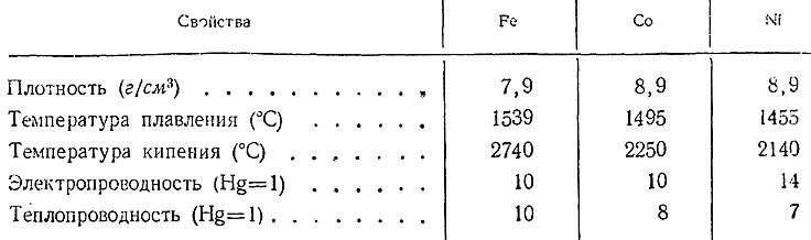

В химически чистом состоянии железо, кобальт и никель могут быть получены восстановлением их окислов водородом или элекролизом растворов солей. Все три элемента представляют собой блестящие белые металлы с сероватым (Fe, Co) или серебристым (Ni) оттенком. Важнейшие их константы сопоставлены ниже:
Железо и никель легко куются и прокатываются. Кобальт более тверд и хрупок. В отличие от других металлов Fe, Co и Ni притягиваются магнитом.

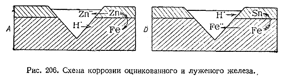

13) Если взаимодействию с влажным воздухом или водой подвергается химически чистый металл, то выделяющийся первоначально водород в большей или меньшей степени удерживается его поверхностью и предохраняет последнюю от дальнейшей коррозии. При наличии контакта двух разных металлов создается гальваническая пара (V § 8 доп. 1), причем водород выделяется только на менее активном из них, который тем самым и предохраняется от коррозии. Напротив, более активней металл в этом случае разрушается быстро. Поэтому, например, ржавление оцинкованного железа, с одной стороны, и луженого – с Другой, при нарушении цельности защитного слоя протекает совершенно различно. В первом случае (А, рис. 206) местное повреждение поверхности ведет к дальнейшему разъеданию защитного слоя цинка, тогда как ржавление железазадерживается. Во втором (Б, рис. 206), начиная от поврежденного места происходит дальнейшее ржавление железа под остающимся неизменным слоем олова. Оперенными стрелками на обеих схемах рис. 206 показано направление перехода электронов в соприкасающихся металлах.
Возникновение подобных местных гальванических пар является основной причиной сравнительно быстрой коррозии загрязненных примесями металлов (ср. рис. 151). В качестве отдельных элементов пары (катода и анода) могут при этом фигурировать не только разные металлы, но и другие неоднородные части системы. Напротив, высокая однородность очень чистых металлов резко повышает их устойчивость по отношению к коррозии. Высокая коррозионная устойчивость свойственна также сплавам со структурой твердых растворов (XI § 3 доп. 2), которая характерна, в частности, для нержавеющих сталей.
