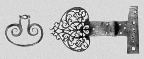

Дверная ручка и дверная петля-жиковина. 17 в.

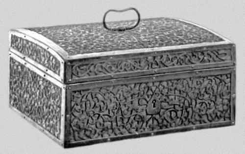

Шкатулка из Великого Устюга. 18 в. Русский музей. Ленинград.

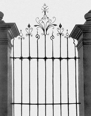

Ворота ограды церкви Вознесения в Коломенском (ныне в черте Москвы). 17 в.

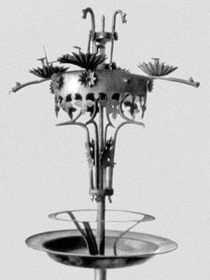

Канделябр из Каталонии. 15 в. Музей Кау Феррат. Барселона.

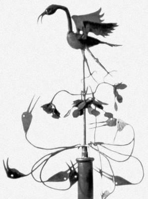

Флюгер с Владимирской башни Китай-города в Москве. Конец 17 в. Исторический музей. Москва.

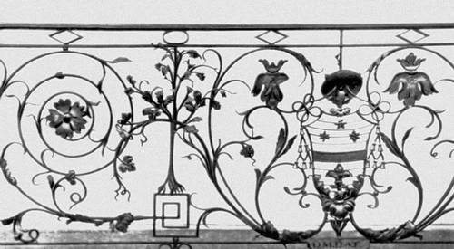

Решётка ограды дома Челлеси в Ареццо. 17 в.

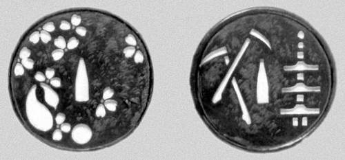

Цубы (пластины, отделяющие рукоятку меча от лезвия). 14—16 вв. Национальный музей. Токио.

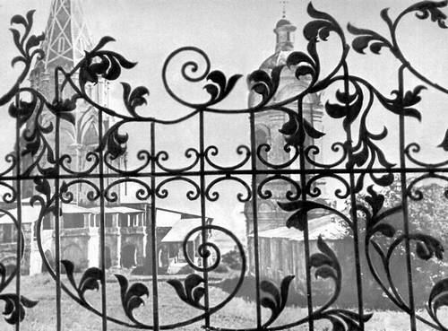

Решетка ограды церкви Никиты Мученика в Москве. 18 в.

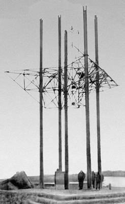

Л. П. Катаев, В. П. Смирнов. Памятник пяти большевикам, расстрелянным в 1918 белогвардейцами, на Острове Залита (Псковское озеро).1967.
