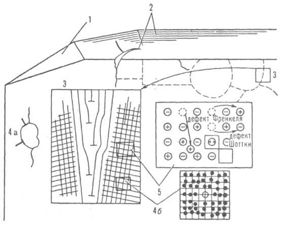

Точечные дефекты: вакансии - не занятые частицами узлы кристаллич. решетки; междоузлия - примесные атомы в узлах решетки или между узлами, а также собственные атомы или ионы кристалла, сместившиеся из своих нормальных положений в узлах решетки. В простейшем бинарном кристалле АВ возможно образование двух видов вакансий VA и VB, двух видов междоузелъных атомов Аi и Вi; атомы А и В в кристаллографич. позициях, свойственных друг другу, а также примесные атомы в той или иной кристаллографич. позиции (ХА, ХВ Хt). Обычно в структуре любого немолекулярного кристалла все виды точечных дефектов присутствуют одновременно, но вследствие различий в энергии образования концентрация одних дефектов больше других. В стехиометрич. кристаллах всегда доминируют по меньшей мере два вида точечных дефектов: пара вакансий VА и VB , образующихся при переходе разнородных атомов или ионов из объема кристалла на его пов-сть (дефект Шоттки), или пара вакансия - междоузельный атом, образующаяся при переходе атома (иона) из узла решетки в междоузельное положение, т. е. Аi и VА или Вi и VB (дефект Френкеля).
В любом кристалле при т-ре, отличной от 0 К, существует нек-рая термодинамически равновесная концентрация точечных дефектов. Неравновесная концентрация м. б. получена при изменении условий роста (состава р-ра или расплава, т-ры, давления) или в результате обработки (мех., термич., радиационной). В зависимости от вида и концентрации точечные дефекты могут существенно влиять на электрич. св-ва полупроводников, магн. св-ва ферритов, оптич. св-ва кристаллофосфоров и т. п. Концентрацию точечных дефектов в ионных кристаллах можно изменять также допированием, т.е. введением в решетку иона, заряд к-рого отличается от заряда замещаемого иона в решетке. Тогда, согласно принципу электронейтральности, в решетке должно образоваться дополнит. число вакансий или междоузельных ионов, чтобы скомпенсировать избыточный локальный заряд введенной примеси.
Изменение концентрации точечных дефектов используется для управления физ.-хим. св-вами твердых в-в и хим. процессами с их участием. Так, допируя галогениды серебра ионами кадмия и увеличивая тем самым в них концентрацию катионных вакансий, удается понизить адсорбцию на них додециламина - коллектора в процессе флотации. Точно так же допирование прир. сульфида свинца (галенита) ионами серебра и висмута изменяет заряд пов-сти и ее способность к адсорбции заряженных молекул коллектора при флотации. Допируя TiO2 ионами тантала, можно существенно изменять скорость заполнения межгранулярного пространства при спекании методом горячего прессования. Ионную проводимость ZrO2, возникающую вследствие допирования СаО, связывают с образованием вакансий и своб. ионов О2-. Точечные дефекты изменяют скорость полиморфных превращений, коррозии металлов и сплавов, процессов спекания и рекристаллизации керамич. материалов. Т. наз. вакансионные состояния часто предшествуют образованию частиц продукта в виде самостоят. твердой фазы при гетерог. хим. р-циях. В ряде случаев получение кристаллов с заданной концентрацией точечных дефектов определенного вида необходимо при создании материалов для микроэлектроники, лазерной техники, люминофоров и др.

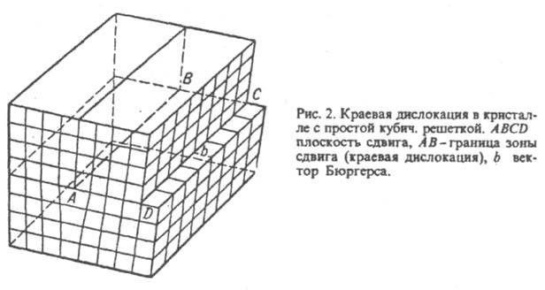

Дислокации (линейные дефекты) бывают двух видов: краевые и винтовые. Краевая дислокация представляет собой край атомной плоскости, к-рая обрывается внутри кристалла, не доходя до его пов-сти. Движение дислокаций в кристаллах ответственно за процессы их пластич. деформации. Пластич. сдвиг в кристалле осуществляется не одновременным перемещением всех атомов (ионов), лежащих в данной плоскости (что потребовало бы весьма значит. напряжений), а последоват. перемещением краевой дислокации от одной группы атомов к другой. В результате дислокация (граница зоны сдвига) "выходит" на пов-сть кристалла - происходит элементарный пластич. сдвиг; вектор b рис. 2), длина к-рого равна величине сдвига, наз. вектором Бюргерса; плоскость, проходящая через этот вектор и линию дислокации,
наз. плоскостью скольжения. Дислокации могут перемещаться не только путем обмена местами атомов неполной плоскости с атомами соседней заполненной атомной плоскости, но и в результате перемещения края неполной плоскости вверх или вниз - путем присоединения или отрыва вакансий от края плоскости.

Поверхностные дефекты границы между участками кристалла, повернутыми на разные (обычно малые) углы по
отношению друг к другу, границы сегнетоэлектрич. или магн. доменов, границы фаз в сплавах или включений примесных фаз, границы зерен в поликристаллич. материалах, своб. пов-сть кристалла. Двухмерные дефекты, как и дислокации, повышают каталитич. активность твердых тел, диффузионную подвижность в-ва при спекании и рекристаллизации, ионный транспорт в дисперсных твердых электролитах и материалах с электронно-ионной проводимостью. Поверхностные дефекты интенсифицируют гетерог. р-ции, начинающиеся на пов-сти твердых тел, в т. ч. хемосорбцию флотореагента при обогащении руд, выщелачивание минер. сырья.
Объемные дефекты - поры, объемные включения примесных твердых фаз. Образуются в кристаллах, полученных в неравновесных условиях, в результате, напр., ассоциации вакансий или примесных атомов. Наличие трехмерных дефектов, как правило, нежелательное явление, резко ухудшающее св-ва кристаллов. Однако в ряде случаев такие дефекты специально создают в поликристаллич. материалах для предотвращения их рекристаллизации (напр., введение дисперсного W в порошкообразные прессовки).
