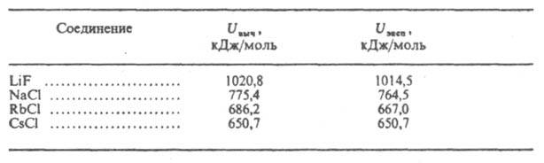

(R - кратчайшее межионное расстояние, А - константа Маделунга, зависящая от геометрии структуры, В и r - параметры, описывающие отталкивание между частицами, C/R6 и D/R8 характеризуют соотв. диполь-дипольное и диполь-квадрупольное взаимод. ионов, E0 - энергия нулевых колебаний, е - заряд электрона). С укрупнением катиона возрастает вклад диполь-дипольных взаимодействий.
ЗНАЧЕНИЯ U ДЛЯ НЕКОТОРЫХ КРИСТАЛЛИЧЕСКИХ СТРУКТУР
