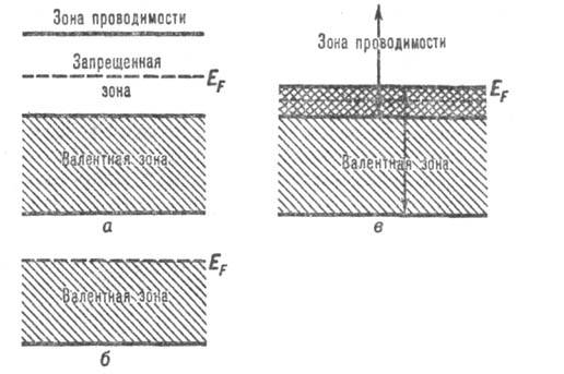

Электрич. проводимость s твердых тел определяется в первую очередь характером заполнения электронами энергетич. зон (см. рис.). Твердые тела с металлич. типом хим. связи (металлы) характеризуются высокой степенью обобществления валентных электронов (электронов проводимости), перекрыванием разрешенных энергетич. зон и частичным заполнением разрешенных зон электронами. Такие твердые тела являются хорошими проводниками. В отличие от них полупроводники и диэлектрики при Т=0 К имеют полностью заполненные либо пустые, неперекрывающиеся, разрешенные зоны. Для диэлектриков характерны большие значения ширины запрещенной зоны DE между валентной (заполненной) и незаполненной зоной (зоной проводимости), вследствие чего в обычных условиях они практически не содержат своб. электронов и не проводят электрич. ток. Полупроводники, принципиально не отличаясь от диэлектриков по зонному строению, имеют меньшую ширину запрещенной зоны (условной границей между ними принято считать значение DE = 3 эВ). Вследствие теплового возбуждения при обычных т-рах часть валентных электронов переходит в зону проводимости (электроны проводимости), поэтому полупроводники, как правило, имеют промежуточную между металлами и диэлектриками s (10-84100-15.jpgs4100-16.jpg104 См·см-1). Известны т. наз. бесщелевые полупроводники с DE = 0. Твердые тела с аномально малым перекрытием разрешенных зон (напр., Sb, Bi) относят к полуметаллам.
Схема заполнения зон в диэлектриках и полупроводниках (а), металлах (б)и полуметаллах (в).
