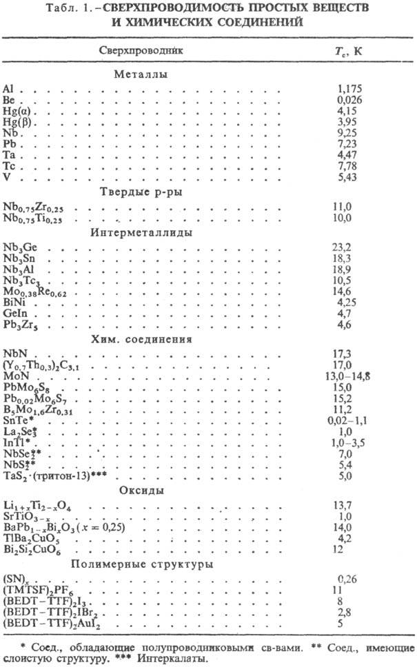

Сверхпроводимость обнаружена
более чем у 25 простых в-в (гл. обр. металлов), большого числа сплавов, интерме-таллидов,
мн. сложных оксидов переходных металлов, нек-рых полимеров (табл. 1).
Металлы, кроме Nb, Тс,
V, относятся к сверхпроводникам 1-го рода. Для Li, Cr, Si, Ce, Pr, Nd, Eu, Yb сверхпроводящее
состояние обнаружено только в тонких слоях; As, Ba, Bi, Те, Sb, Se, P и
др. становятся сверхпроводниками при охлаждении под давлением. К сверхпроводникам 1-го рода относятся также
нек-рые бинарные сплавы. Значения Hс для сверхпроводников 1-го рода не превышает
7,9·104 А/м.
Большое число сплавов,
интерметаллидов и др. хим. соед. относится к сверхпроводникам 2-го рода. Среди сплавов типа
твердых р-ров, образованных металлами-соседями по периодич. системе, наиб. высокие
Тс проявляются у сплавов Мо-Тс и Mo-Re (Тc=11-14К)
и сплавов Nb-Ti и Nb-Zr (Tc = 10 К, Jc !
109-1010 А/м2 при 4,2 К); эти сплавы широко
используются в технике для изготовления сверхпроводящих магнитов-соленоидов.
Среди интерметаллидов сверхпроводящие
св-ва обнаружены у неск. сотен соед., принадлежащих к разл. структурным типам;
самые высокие значения Тс у соединений со структурой b-W,
напр. V3Si (Tс17
К) и Nb3Ge (Tc
23
К).
Др. типичный пример сверхпроводников
2-го рода-в-ва, кристаллич. структуры к-рых сформированы с участием атомов металлов
и неметаллов, напр.: соед. со структурой NaCl-гидриды, карбиды, нитриды переходных
металлов, как правило переменного состава. Для отдельных соед. этой группы Тс
превышает 17 К,-напр. для NbN Тс = 17,3 К. Для нек-рых
из сверхпроводников 2-го рода высокое значение Тс сочетается с высокими значениями
Нс,2. К таким в-вам относятся т. наз. фазы Шеврёля-двойные
сульфиды (селениды, теллуриды) молибдена МxМо6S8,
где М = Ag, Sn, Pb, Y, Cu, Mg, Sc, In, Co (CM. Металлические соединения).
Так, PbMo6S8 при Тс = 15 К обладает
Hс в 4,76·104 А/м. Достаточно высокие Hc,2
до 8,1 · 103 А/м при не очень высокой т-ре перехода (Тс
< 1 К) имеют также CeCu2Si2, UPt3, UBe13,
VRu2Si2 и др.

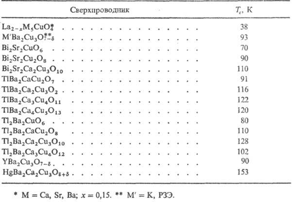

(М = Са, Sr, Ва, x = 0,15)-привело к синтезу многочисленных, т. наз.
высокотемпературных, сверхпроводников с Tc35
К (табл. 2), для к-рых, как правило, неприемлем электронно-фононный механизм
спаривания электронов.
Такие сверхпроводники являются соединениями
с ионно-ковалентной связью и дефектной по кислороду перовскитоподобной структурой
с упорядоченным расположением кислородных вакансий. Для них характерна сравнительно
высокая подвижность кислорода в кристаллич. решетке-при нагр. резко увеличивается
дефектность по кислороду. Сверхпроводящие св-ва таких сверхпроводников существенно зависят
от содержания кислорода-существует оптимальная его концентрация, при к-рой достигается
макс. значение Tс. Так, для слоистых соед. со структурой перовскита
типа МВа2СuО7-d (где M-Y или
РЗЭ) Тс = 90 К, Hс,21,1·108
А/м; для соединений с той же структурой, но на основе более сложных оксидов
(фаз переменного состава) типа [Bi1-x(Pb,Sb)x]2Sr2Can-1CunO2n+4,
Тl2Ва2Саn_1СunО2n+4
и Т1Ва2Саn-1СunО2n+3
величина Тс превышает 100 К. Последние соед. представляют
собой слоистые структуры с чередующимися вдоль тетрагон. оси слоями СuО2
и комплексными анионами Bi2O4, T12O4
или Т1О3 соответственно. В элементарной ячейке сверхпроводников макс. число слоев
СuО2 n = 3. Для соед. Bi при n = 2 Тс
= 70-95 К, при n = 3 Тс = 105 К, для сложных оксидов
Тl соотв. 110и 130 К. Системы этого типа могут находиться в стеклообразном

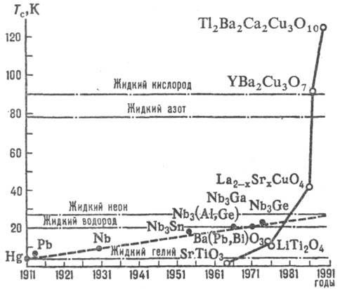

Макс. значения Тс
металлических (пунктирная линия) и оксидных (сплошная линия) сверхпроводников;
штрихпунктирная линия соответствует т-рам кипения возможных хладагентов.
Историческая справка.
Впервые сверхпроводимость была обнаружена X. Камерлинг-Оннесом (1911) у
Hg при т-ре ниже 4,2 К (см. рис.). В 1974 синтезировано соед. Nb3Ge,
в 1975-органические сверхпроводники полимерной структуры. Среди оксидных сверхпроводников первым был получен
SrTiO3 (1964). Синтез высокотемпературных оксидных сверхпроводников начался в 1986
