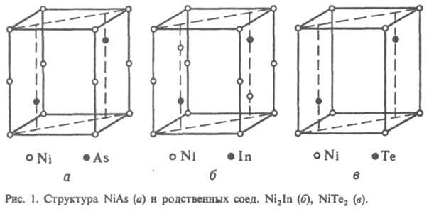

Структура арсенида никеля

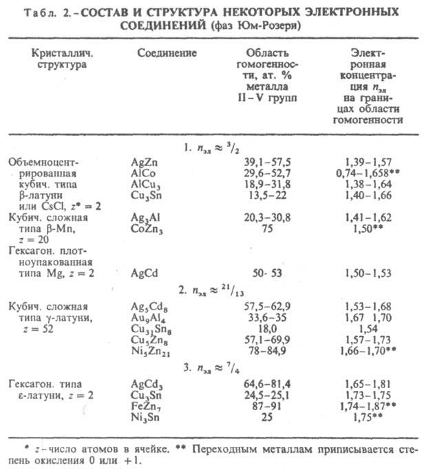

Фазы Лавеса - соед. состава АВ2 (реже АВ) - образуются обычно при определенном соотношении атомных радиусов компонентов rА/rВ и обладают узкими областями гомогенности. При взаимод. металлов подгруппы Iб, а также нек-рых переходных с металлами подгрупп IIIa, IVa, IIб-Vб при условии достаточно малого различия в величинах атомных радиусов компонентов образуются фазы Юм-Розери, часто наз. также электронными соединениями. s-Фазы образуют переходные металлы гл. обр. подгрупп Vб, VIб с металлами подгрупп VIIб, VIIIб также при условии достаточно малого различия в величинах их атомных радиусов (эти интерметаллиды иногда наз. электронными соед. переходных металлов). s-Подобные фазы, напр., m-, c-, Р-фазы, сходны по кристаллич. структуре с s-фазами, но все же имеют небольшие отличия. Состав большинства интерметаллидов не отвечает простым атомным соотношениям компонентов, т.к. обычно эти соотношения определяются структурным типом и наличием упорядоченного расположения атомов компонентов. Упорядоченные структуры характерны для многих b-фаз Юм-Розери, фаз Лавеса и родственных им соед. (напр., SmCo5), для фаз структурного типа Cr3Si, m-фаз (напр., Fе7Мо6), нек-рых s-фаз. Многие интерметаллиды, напр., e-фазы Юм-Розери, фаза s-FeCr, являются неупорядоченными.
Кристаллическая структура. Классификация интерметаллидов по кристаллич. структурным типам плохо коррелирует с типами хим. связи, т. к. одни и те же структуры м. б. у соед. с разл. природой хим. связи. Можно лишь выделить структуры с низкими координац. числами (к. ч.), характерные для интерметаллидов с ковалентной связью. При этом атомы элемента из подгрупп б периодич. системы в структуре типа СаF2 расположены внутри тетраэдра (к. ч. = 4, напр., PtAl2, AuIn2), а в структуре типа NiAs - в центре тригональной призмы (к. ч. = 6). Структуры ионных и металлич. кристаллов можно рассматривать как плотные упаковки сферич. частиц (см. Плотная упаковка). Благодаря плотной упаковке одни и те же структурные типы характерны для кристаллов с ионным и металлич. типом связи. Главный параметр, определяющий возникновение того или иного структурного типа для ионных и металлич. кристаллов, - отношение соотв. ионных и металлич. радиусов компонентов. Ограничение числа реализующихся структурных типов для интерметаллидов связано с тем, что диапазон изменений металлич. атомных радиусов существенно уже, чем диапазон изменений радиусов катионов и анионов в ионных соединениях. Вместе с тем среди интерметаллидов, как и среди металлов, имеются специфич. кристаллич. структуры. Предложенный Л. Полингом метод описания структуры ионных кристаллов с помощью координац. полиэдров используют и для описания структур интерметаллидов. Напр., легко устанавливается родственность интерметаллидов трех структурных типов фаз Лавеса (усеченные тетраэдры) MgCu2, MgZn2 и MgNi2 (рис. 2). В основе наиб. общей систематики структурных типов интерметаллидов (П. И. Крипякевич, 1963) лежат координац. характеристики атома меньшего размера. Всего выделено 14 классов (или семейств) структурных типов, главные из них указаны в табл. 1.

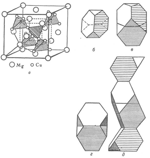

Фазы Лавеса
Рис. 2. Структура фаз Лавеса: a - MgCu2. Атомы Mg образуют подрешетку со структурой типа алмаза. Атомы Сu расположены в пустотах (порах) этой подрешетки, образуя тетраэдры (показаны крупной штриховкой); центры этих тетраэдров совпадают с центрами тетраэдрич. пор подрешетки атомов Mg. Соединения вершин соседних тетраэдров также образуют тетраэдр (показан мелкой штриховкой); это позволяет представить расположение атомов непрерывной вязью тетраэдров по всему кристаллу, что справедливо для всех типов фаз Лавеса; б - полиэдр Лавеса - усеченный тетраэдр; в, г, д - изображения структурных типов фаз Лавеса в полиэдрах соотв. MgCu2, MgZn2, MgNi2.

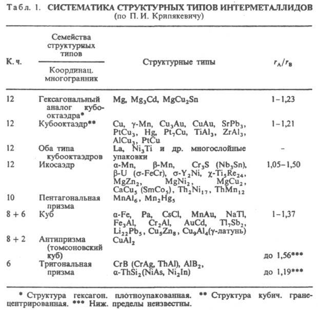

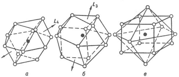

К числу наиб. распространенных относятся интерметаллиды, имеющие структуры, близкие к структурам чистых металлов, - плотнейшие кубич. гранецентрированную и гексагональную (к. ч. = 12), а также кубич. объемноцентрированную (к. ч. = 8 + 6, где 8 и 6 - число атомов соотв. в первой и второй координац. сферах). Координац. многогранники для плотнейших упаковок шаров одинакового размера - кубооктаэдр и его гексагон. аналог (рис. 3, а, б) - характерны для интерметаллидов, компоненты к-рых имеют близкие атомные радиусы. Кроме соед. со структурами типов Сu и Mg к данному классу принадлежат семейства сверхструктур (напр., AuCu, AuCu3, Pt7Cu), а также структурные типы Ni3Sn, TiCu3 и др. К. ч. = 8 + 6 соответствует координац. многогранник в виде куба (8 соседей у центр. атома), атомы второй координац. сферы располагаются в вершинах октаэдра. К этому классу относятся структурные типы a-Fe, сверхструктуры на основе решетки типа a-Fe (напр., b-латунь или CuZn, Fe3Al).
Типы интерметаллидов
Др. подход к систематике кристаллич. структур металлов и их сплавов основан на выявлении наиб. характерных плотных и плоских (или почти плоских) сеток и последовательностей их укладки (У. Пирсон, 1972).
Координационные многогранники интерметаллидов
Рис. 3. Наиб. распространенные координационные многогранники для интерметаллидов: а - кубооктаэдр, к. ч. = 12 (гранецентрир. кубич. структура); б - гексагональный аналог кубооктаэдра, к. ч. = 12 (гексагон. плотноупакованная структура); в - куб, к. ч. = 8, и октаэдр, к. ч. = 6 (объемноцентрированная кубич. структура). Атом в центре координац. многогранника показан черным кружком, атомы в вершинах - светлыми, принадлежат первой координац. сфере (а, б) или первой и второй (в).

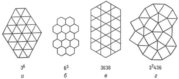

Примерно половина всех известных структурных типов металлич. и полупроводниковых соед. описываются укладкой правильных атомных треугольных (36), гексагональных (63) сеток, сеток кагомэ (3636) и сеток (32434), содержащих квадраты (рис. 4; в обозначениях сеток большие цифры указывают форму ячейки, напр. 3 - треугольная, 4 - квадрат и т.д., цифры в верх. индексах - число таких ячеек, окружающих узел сетки).
Структуры интерметаллидов
Рис. 4. Структуры интерметаллидов, изображенные атомными сетками.

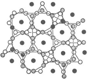

Известные решетки металлов - гексагональная плотноупакованная и кубич. гранецентрированная - представляют собой двух- (ABA...) и трехслойные (АВСА...) упаковки треугольных сеток 36; в структурах соед. сетки содержат атомы разного сорта с упорядоченным или неупорядоченным расположением, м. б. искаженными и иметь пятиугольные ячейки. В качестве примера на рис. 5 представлена структура s-фазы, показанная сетками.
Структура sigma-фазы
Рис. 5. Структура s-фазы; представлена двумя сетками кагоме, повернутыми одна по отношению к другой на 90°; атомы, находящиеся между этими сетками, обозначены черными кружками.

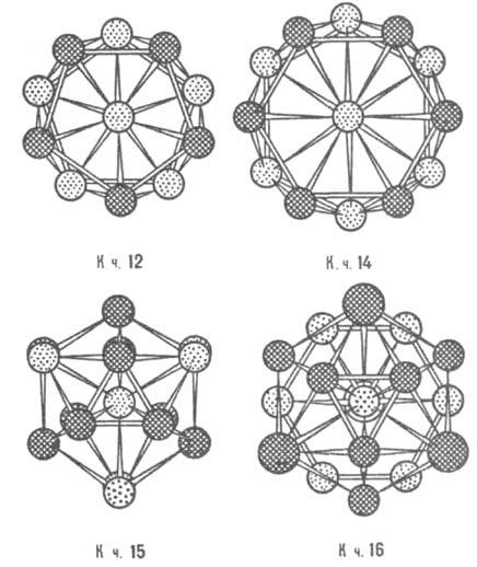

Координационные многогранники Каспера - Франка
Рис. 6. Координационные многогранники Каспера - Франка; показаны проекциями атомов на плоскость чертежа; атомы, находящиеся на разных уровнях по отношению к центральному, изображены разл. способами.
Дж. Каспер и Ф. Франк в 1958 нашли 4 типа сложенных из тетраэдров выпуклых многогранников с треугольными гранями, имеющих 12, 14, 15 и 16 вершин (рис. 6). Эти многогранники (как взаимопроникающие) описывают сложные атомные структуры нек-рых металлич. элементов (напр., a-Mn) и ряда интерметаллидов (напр., s-фаз). Для большинства интерметаллидов, описываемых многогранниками Каспера -Франка, характерно небольшое различие атомных радиусов. В др. случаях, напр., для фаз Лавеса, условия плотной упаковки требуют обязательного и существ. различия величин атомных радиусов компонентов интерметаллида. Состав и структура интерметаллидов зависят от электроотрицательности компонентов, числа валентных электронов, величин атомных (металлич. или ковалентных) или ионных радиусов (в зависимости от преобладающего типа хим. связи), т.е. в целом от положения компонентов в периодич. системе. Главный фактор, определяющий состав и строение фаз Юм-Розери, - электронная концентрация nэл, равная отношению числа валентных электронов к числу атомов в решетке интерметаллида (табл. 2). Структуры этих интерметаллидов повторяют характерные структуры металлов. Для двойных интерметаллидов установлены след. типы электронных соед.: в области значений пэл ок. 3/2 образуются b-фазы Юм-Розери структурных типов b-латуни, CsCl, b-Mn, Mg; ок. nэл = 21/13 - g-фазы со структурой типа g-латуни; ок. пзл = 7/4 - e-фазы структурного типа e-латуни. Значения nэл соответствуют границам области гомогенности (для компонента в более высокой степени окисления) данной фазы. Др. случай проявления ограничивающего действия фактора электронной концентрации известен для трехкомпонентных систем, напр., для MgCu2 -MgAl2, когда замещение меди алюминием приводит к последовательной смене структурных типов от MgCu2 (nэл = 1,33-1,73) к MgNi2 (nэл= 1,81-1,95) и к MgZn2 (nэл = 1,98-2,05).
Электронные соединения
Ограничивающее действие фактора электронной концентрации сказывается при образовании s-фаз, возникающих в сплавах металлов подгрупп Vб-VIIб с металлами подгруппы VIIIб. s-Фазы имеют частично или полностью упорядоченное расположение атомов в решетке типа b-U и отличаются одинаковой электронной концентрацией (ns+d = 6,7-7,2, где ns+d - отношение суммы s- и d-электронов к числу атомов в решетке). Состав s-фазы в системе V-Fe близок к АВ3 (17-28% V), в системе V-Ni - к А2В (55-65 ат.% V). В двух- и особенно в трехкомпонентных системах фактор электронной концентрации проявляется в определенной последовательности смены s- и s-подобных фаз (s : Р : m : R : c) с изменением состава. Во всех рассмотренных случаях сопоставляются структуры с одинаковыми или близкими координацией и компактностью кристаллич. решетки (типичные металлич. структуры в случае фаз Юм-Розери, одинаковая координация в случае s-подобных фаз). При сравнении ряда структур с существенно разл. координациями и компактностью должен быть др. подход к количеств. оценке фактора электронной концентрации. В случае интерметаллидов, образуемых элементами подгрупп б, удалось установить (В. Ф. Дегтярева, Ю. А. Скаков, 1976) связь последовательности смены структур (в одной или в разных системах) с изменением состава при определении электронной концентрации как отношения числа валентных электронов к единице объема (табл. 3). Необходимость такого способа выражения электронной концентрации обусловлена тем, что в отличие от ряда фаз Юм-Розери в ряду соед. металлов подгрупп б сильно изменяются компактность решеток и к. ч. В случае др. интерметаллидов электронный фактор может не оказывать ограничивающего действия на концентрац. область существования интерметаллидов, т.к. ограничивающим становится др. фактор -геометрический (или размерный) rА/rВ, - требующий определенного соотношения числа атомов компонентов в связи с особой ролью атомного упорядочения, напр. соед. Ni4Mo, или в связи с тем, что позиции, занимаемые атомами в кристаллич. решетке, не равноценны, напр., фазы Лавеса АВ2.

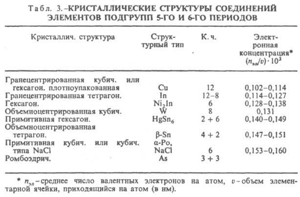

Кристаллические структуры 5-6 периодов
Эти фазы (структурные типы MgCu2 - кубич., MgNi2 - гексагон. и MgZn2 - гексагон.) возникают при взаимод. металлов практически всех групп периодич. системы при условии, что соотношение атомных радиусов компонентов rА/rВ ~ 1,22 (практически для табличных значений радиусов rА/rВ ~ 1,10-1,40). Ограничивающее действие фактора электронной концентрации проявляется в том, что нек-рые элементы вообще не образуют фаз Лавеса, напр., переходные элементы в системах состава АВ2 при ns+d [ 7,7. При анализе возможности образования того или иного интерметаллида исходят не из конкретных значений геом. факторов и эффективных атомных радиусов, а из табличных для к. ч. = 12; в случае переходных металлов следует иметь в виду, что их атомные радиусы сравнительно мало изменяются в пределах одного периода, поскольку при переходе от элемента к элементу достраиваются внутр. электронные оболочки. Благодаря эффекту лантаноидного сжатия малы различия атомных радиусов элементов 5-го и 6-го периодов, 24 элемента имеют атомные радиусы в пределах 0,125-0,160 нм, и различия между ними составляют 10% и менее. Влияние геом. фактора на состав и структуру интерметаллидов наблюдается при переходе от фаз Лавеса АВ2 к соед. АВ5 (или АВn). Если в соед. АВ2 один из атомов А (имеет больший радиус) из каждых двух формульных единиц в ячейке кристаллич. решетки замещается атомом В, возникают интерметаллиды состава АВ5, напр. АuВе5 (структурный тип MgCu2) или СаСu5 (структурный тип MgZn2). Дальнейшее замещение в структуре типа СаСu5 1/3 или 1/2 атомов А парами менее крупных атомов приводит к структурным типам Th2Ni17 и ThMn12; при этом чем больше отношение rА/rВ, тем больше п в ф-ле АВn. Ряд таких интерметаллидов образуется в системе Co-Sm и в др. подобных системах, содержащих РЗЭ. При взаимод. Ti, Sc, Hf, Zr с переходными элементами VIII гр.- Ni, Co, Pd, Rh, Pt - возникают фазы А2В, близкие по структуре к т. наз. карбиду быстрорежущей стали Fe3W3C (кубич. структура, 96 атомов в ячейке); геом. фактор rА/rВ ~ 1,20 (к. ч. = 12), однако на образование этих фаз оказывает ограничивающее действие и фактор электронной концентрации, чем объясняется отсутствие двойных фаз с участием Fe. С этим же фактором, вероятно, надо связывать появление таких фаз в ряде систем при наличии кислорода, азота или углерода, к-рые выступают как стабилизаторы (подобно фазам внедрения). В тройных системах образуются интерметаллиды, имеющие как отличия, так и сходства в структурных типах с двойными интерметаллидами. Напр., Сu2АlМn по структурному типу (кубич. сингония, 16 атомов в ячейке) близок к Fe3Al; элементарная ячейка кристаллич. решетки s-подобной Р-фазы в трехкомпонентном сплаве Cr18Mo42Ni40 (ромбич. сингония, 56 атомов в ячейке) м. б. описана как сдвоенная по оси с ячейка решетки s-фазы. Вместе с тем добавление третьего (или четвертого) компонента в систему часто приводит к появлению новых, не существовавших в данной двойной системе интерметаллидов в связи с действием фактора электронной концентрации (напр., образование а-фазы в системе Cr-Ni при добавлении 8-15% Si). Найден особый тип интерметаллидов, в к-рых отсутствует трансляционная симметрия кристалла, поскольку существует ось симметрии 5-го порядка. Эти соед. наз. квазикристаллич. (см. Квазикристалл), или икосаэдрическими. Впервые такое соед. было получено как метастабильная фаза в системе Аl-Мn при содержании ок. 16 ат.% Мn в условиях закалки из жидкого состояния. Для ряда сплавов в области концентраций, где образуются интерметаллиды, в условиях большой скорости охлаждения расплава получают метастабильные аморфные фазы, или металлич. стекла (напр., в системах Cu-Zr, Ni-Ti). Аморфные интерметаллиды возможно получить также при конденсации из пара, сильной деформацией смеси порошков, при ионной имплантации или путем радиац. воздействия на интерметаллиды.
