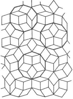

КВАЗИКРИСТАЛЛ (от лат. quasi - нечто вроде, как будто и кристалл), особый тип упаковки атомов в твердом в-ве, характеризующийся икосаэдрической (т.е. с осями 5-го порядка) симметрией, дальним ориентационным порядком и отсутствием трансляционной симметрии, присущей обычному кристаллическому состоянию. Квазикристалл им. упаковка атомов была открыта в быстро охлажденном металлическом сплаве Аl6Мn (1984) и затем обнаружена в системах Al-Fe, Ni-Ti и др. Обычные кристаллы обладают трехмерной периодичностью в расположении атомов, исключающей возможность существования осей симметрии 5-го порядка. В аморфном (стеклообразном) состоянии возможны локальные группировки атомов с икосаэдрич. симметрией, но во всем объеме аморфного тела нет дальнего порядка в расположении атомов - ни трансляционного, ни ориентационного. Квазикристалл может рассматриваться как промeжут. тип упорядоченности атомов между истинно кристаллическим и стеклообразным. Двухмерной моделью квазикристалла являются упаковки ("паркеты") ромбов с углом при вершине 360°/5 = 72° с осями симметрии 5-го порядка: при этом промежутки заполняются другими ромбами с углом при вершине 360°/10=36° (узор Пенроза, рис. 1); совокупности этих ромбов дают равновеликие десятиугольники. Угловая ориентация всех элементов паркета повторяется на всей плоскости - это и есть дальний ориснтационный порядок, но истинного трансляционного дальнего порядка нет (хотя есть приблизительная периодичность вдоль нек-рых направлений).
Рис. 1. Двухмерная модель квазикристалла (выделены десятиугольники).

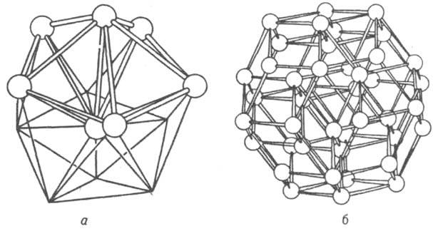

Рис. 2. Элементы структуры квазикристалла из пяти тетраэдров: фрагмент икосаэдра (а), 32 - вершинник триаконтаэдр (6).
Упаковка атомов в трехмерном пространстве квазикристалла может быть описана на основе многогранников, содержащих оси 5-го порядка, или фрагментов таких многогранников. На рис. 2,а показан характерный для квазикристалла фрагмент икосаэдра (12-вершинника-двадцатигранника с точечной симметрией 53m), состоящий из 5 тетраэдров. Чтобы 6 вершинных атомов и центральный атом образовали плотную упаковку, радиус центрального атома должен быть несколько меньше, чем у вторичного атома; напр., в Аl6Мn атомный радиус Мn-0,130 нм, Аl-0,143 нм. Фрагментами атомной структуры квазикристалла могут быть также трехмерные аналоги узоров Пенроза - острый и тупой ромбоэдры с углами при вершинах 63,43° и 116,57°, из к-рых можно сложить полиэдр - триаконтаэдр с симметрией 53m, имеющий 32 вершины (рис. 2,6). В упаковке атомов в квазикристалле могут наблюдаться нарушения, аналогичные дислокациям (см. Дефекты). Квазикристалл типа Аl6Мn можно рассматривать как метастабильные фазы. Однако существует структура квазикристалла типа сплава Al-Li-Cu-Mn, получаемая при медленном охлаждении расплава, к-рая является, по-видимому, равновесной. В настоящее время развиваются физ. теории квазикристаллич. состояния.
