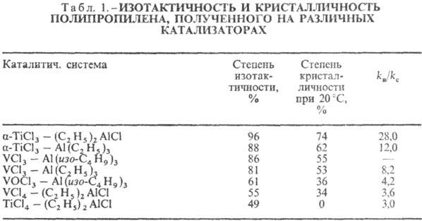

Свойства стереорегулярных полимеров. Наиб. существенное отличие стереорегулярных полимеров от атактических заключается в способности первых образовывать трехмерные кристаллы (см. Кристаллическое состояние полимеров). Однако полностью кристаллич. синтетич. полимеры еще не получены. Содержание кристаллич. фазы в полимерах определяет их физ. и мех. св-ва. Кристаллизующиеся стереорегулярные полимеры по сравнению с аналогичными некристаллич. полимерами имеют более высокие т-ры плавления (размягчения), более низкую р-римость и намного более высокие показатели деформац.-прочностных св-в. Обычно чем выше степень изотактичности (т. е. доля изотактич. звеньев) полимера, тем выше и степень его кристалличности (табл. 1).

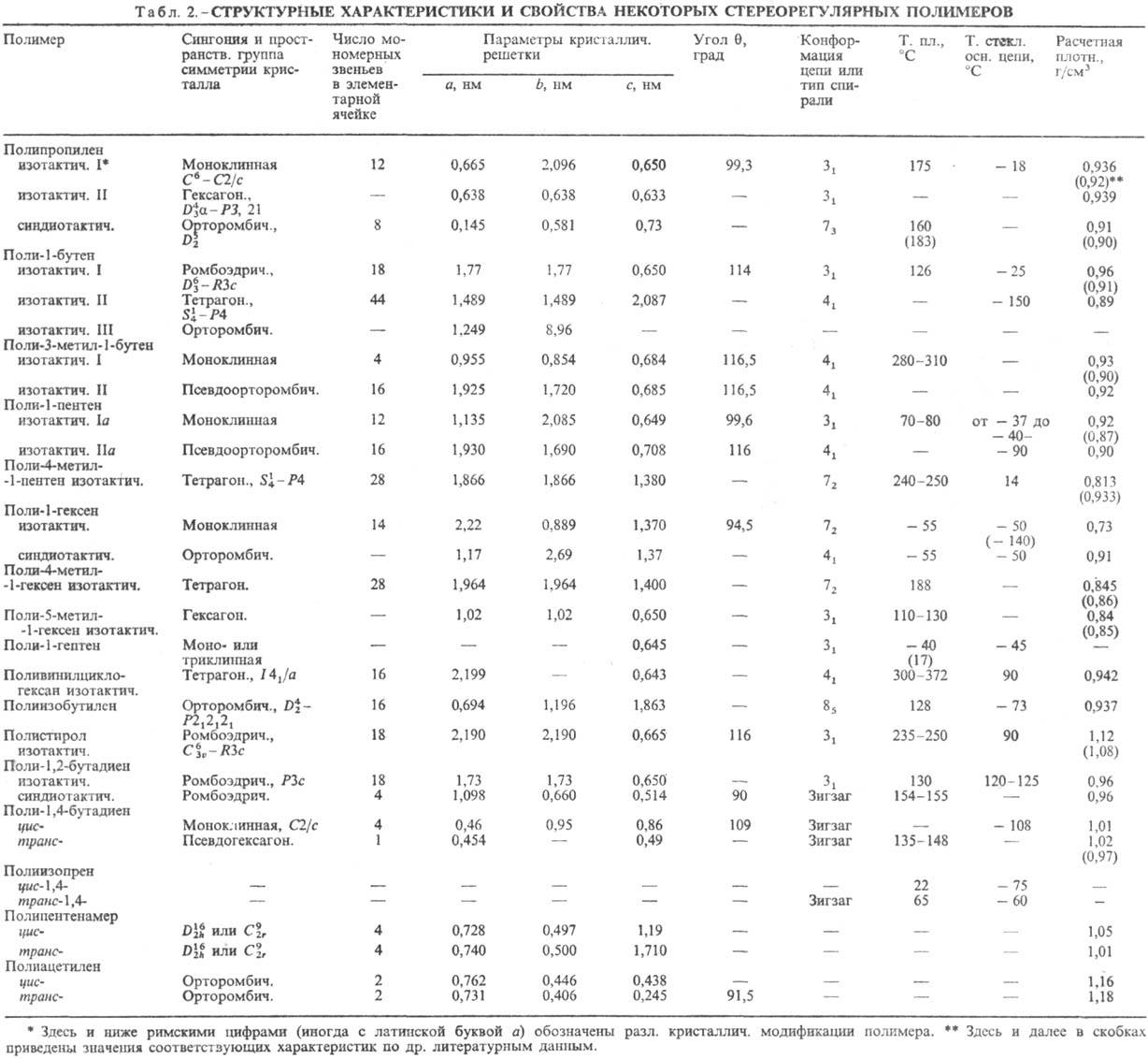

Стереорегулярность является необходимым, но не достаточным условием для кристаллизации полимеров. Нек-рые макромолекулы, даже обладая абс. геом. регулярностью, не способны кристаллизоваться. Это обусловлено тем, что мономерные звенья в них без разрыва цепи не могут занимать положения, необходимые для образования кристаллич. решетки. Для данной структуры полимера элементарная ячейка строго фиксирована и не зависит от размеров макромолекулы. Параметры кристаллич. решеток (см. Кристаллы), характеризующие наиб. устойчивые формы кристаллов нек-рых стереорегулярных полимеров, приведены в табл. 2. Упаковка полимерных цепей в кристаллической решетке осуществляется с макс. заполнением пространства таким образом, что между атомами различных цепей достигается миним. расстояние.

Конформация цепей полимеров виниловых мономеров определяется конфигурацией последоват. асимметрич. атомов С, фрагмента —CHR—. В изотактич. полимерах (—СН2—CHR—)n плоская зигзагообразная конформация цепи невозможна из-за стерич. отталкивания соседних групп R. Вследствие этого происходит последоват. транс-гош-ориентация связей и цепь приобретает спиральную конфор-мацию, закрученную влево или вправо. Изотактич. макромолекулы могут образовывать спирали разных видов, а синдиотактические - могут существовать не только в виде спирали, но и в виде плоского зигзага. В тех полимерах, у к-рых радикалы не слишком объемны, спираль содержит три мономерных звена на виток (тип 31), как, напр., у изотактич. полипропилена (табл. 2). В случае полимеров, содержащих объемные боковые группы, образуются более развернутые спирали. Так, спираль в макромолекуле поливинилнафталина содержит четыре звена в витке (тип 41). Спирально-упорядоченные структуры макромолекул характерны для полипептидов, белков, нуклеиновых к-т. Форма и размер заместителей в мономерном звене стереорегулярного полимера определяют не только параметры спиральной конформации цепей в решетке, их т-ры плавления, но и скорость кристаллизации, р-римость и осн. деформац.-прочностные св-ва. Изотактич. полимеры, содержащие очень объемные заместители, характеризуются высокими т-рами плавления и стеклования (табл. 2).
