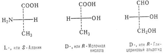

Для углеводов, a-гидроксикислот, a-аминокислот широко используют также D,L-систему, основанную на сравнении конфигурации рассматриваемого асимметрич. центра с конфигурацией соответствующего энантиомера глицеринового альдегида. При рассмотрении проекционных Фишера формул расположение групп ОН или NH2 слева обозначается символом L (от лат. laevus- левый), справа-символом D (от лат. dexter-правый):

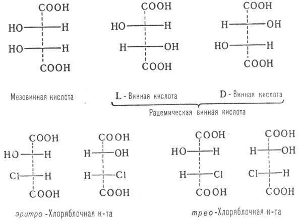

s-Диастереомеры (классич. диастереомеры) в простейших случаях обозначают как мезо- и рацемические формы либо эритро- и трео-формы:

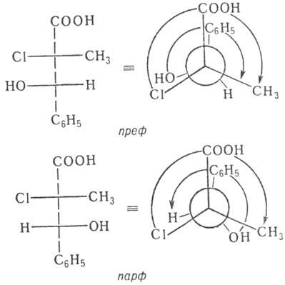

Для сложных структур, когда все шесть заместителей двух асимметрич. центров различны, предложены др. системы. Напр., преф, парф (pref, раrf)-обозначения основаны на рассмотрении порядка падения старшинства (по правилу последовательности) в Ньюмена формулах: при одинаковом направлении падения -преф (англ. priority reflective), при противоположном -парф (англ. priority antireflective). Напр.:

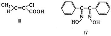

Такие обозначения становятся неоднозначными для алкенов типа abC=Cde,оксимов, азометинов. В этих случаях применяют Z,E -номенклатуру [старшие заместители при двойной связи расположены соотв. по одну (Z, от нем. zusammen - вместе) и по разные (Е, от нем. entgegen-напротив) стороны плоскости двойной связи], напр. (Z)-2-хлор-2-бутеновая к-та (III), (E,E)-бензилдиоксим (IV).

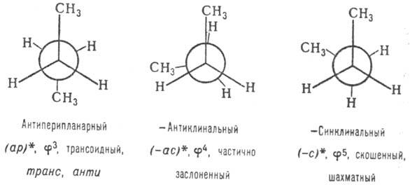

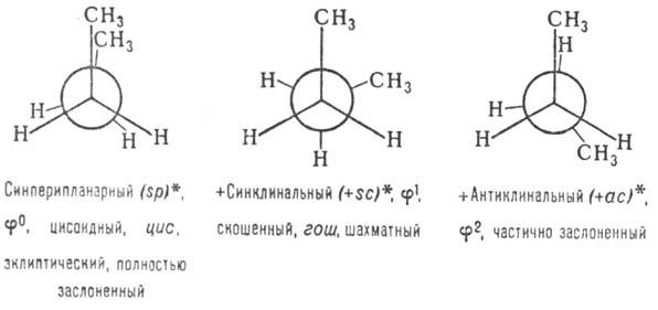

Для обозначения конформаций молекулы указывают величину диэдрального (двугранного) угла j между двумя старшими заместителями при связи С—С (рис. 2), к-рый отсчитывают по часовой стрелке и выражают в условных единицах (одна единица равна 60°), либо используют словесные обозначения расположения старших заместителей в ф-лах Ньюмена (рис. 3).
Рис. 3. Обозначения конформеров бутана (звездочкой отмечены рекомендуемые правилами ИЮПАК).
