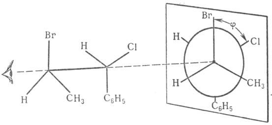

НЬЮМЕНА ФОРМУЛЫ (проекции Ньюмена), один из способов изображения трехмерных структур молекул насыщ. соед. на плоскости. Молекулу рассматривают вдоль выбранной (как правило, углерод-углеродной) связи, проектируя ее на плоскость, перпендикулярную этой связи. Для наглядности изображения между двумя углеродными атомами мысленно помещают непрозрачный круг. При этом проекции трех связей ближнего к наблюдателю атома углерода изображают линиями, расходящимися под углом 120° из центра круга. Проекции трех связей дальнего атома углерода "выглядывают" из-за круга также под углом 120° друг к другу:
Для обозначения разл. конформаций молекулы используют торсионный угол j-двугранный (диэдральный) угол между двумя старшими заместителями при связи С—С, к-рый отсчитывают по часовой стрелке. Конформация с углом ф, кратным 60°, имеют спец. обозначения (см. Номенклатура стереохимическая).
