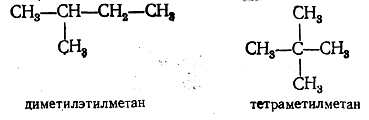

Пользуясь такой номенклатурой, один из изомерных пентанов называют диметилэтилметаном, а другой — тетраметилметаном
так как первый углеводород можно рассматривать как метан, в котором два атома водорода замещены на метилы и один — на этил, второй углеводород — как метан, в котором все четыре атома водорода замещены на метилы.
