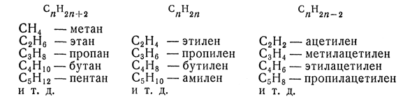

Углеводороды различных классов образуют так называемые гомологические ряды, в которых каждый последующий углеводород отличается от предыдущего члена ряда на гомологическую разность СН2. Состав любого члена гомологического ряда выражается общей для данного ряда эмпирической формулой. Например, состав ациклических предельных углеводородов может быть представлен формулой СnН2n+2, непредельных — с одной двойной связью CnH2n, — с одной тройной или с двумя двойными связями СnН2n – 2 и т. д. Например:
Названия гомологических рядов углеводородов иногда производят от названий их простейших членов, например: углеводороды ряда метана, углеводороды ряда этилена (этиленовые углеводороды), углеводороды ряда ацетилена (ацетиленовые углеводороды).

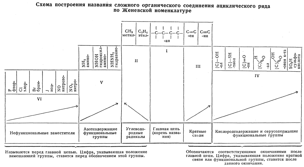

Ниже приведена схема построения женевского названия сложного органического соединения ациклического ряда, предложенная А. П. Терентьевым (1951 г.).
Примечания.
1. Цифры II—VI обозначают уменьшение старшинства групп при определении начала нумерации цепи. Например, если есть углеводородные радикалы (II) и кратные связи (III) — начало нумерации цепи определяется более старшими группами — радикалами; кислородсодержащие группы (IV) старше азотсодержащих групп (V) и т. д.
2. Внутри разделов, обозначенных цифрами II—VI, начало нумерации определяется любой группой данного раздела, стоящей ближе к концу цепи. Если же группы данного раздела расположены симметрично, т. е. на равных расстояниях от концов цепи, начало нумерации определяет старшая группа. Возрастание старшинства в каждом разделе указано стрелками. Например, при симметричном расположении спиртовой и кетонной групп начало нумерации определяет старшая — кетонная группа.
3. В разделе IV каждая серусодержащая группа старше соответствующей кислородсодержащей группы.
