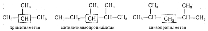

3. По рациональной номенклатуре отдельные углеводороды рассматриваются как производные метана. В формуле молекул за метановый принимают углеродный атом, соединенный с наибольшим числом простейших радикалов; в названии перечисляют названия этих радикалов (обычно в порядке возрастания их сложности, причем число одинаковых радикалов обозначают используя греческое числительное), а в конце названия ставят окончание -метан:

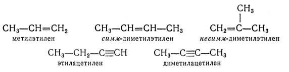

4. Углеводороды с двойной связью называют этиленовыми углеводородами, или олефинами. Их частные названия образуются из названий предельных углеводородов с тем же числом углеродных атомов заменой окончания -ан окончанием -илен: этан — этилен, пропанпропилен, изобутан — изобутилен-; как исключение — от пентана производится амилен. Углеводороды с двумя двойными связями иногда называют диолефинами; углеводороды с тройными связямиацетиленовыми.
5. По рациональной номенклатуре этиленовые углеводороды рассматривают и называют как производные этилена, ацетиленовые — как производные ацетилена;

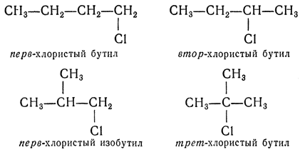

6. Названия моногалогенпроизводных часто производят от названий соединенных с галогеном радикалов с добавлением прилагательного, образованного из названия галогена: иодистый метил, бромистый изопропил, хлористый винил и т. п.
Моногалогенпроизводные предельных углеводородов называют галогеналкилами.
Возможны три типа галогенпроизводных: первичные — в них галоген находится при углероде, связанном только с одним углеводородным радикалом; вторичные — галоген находится при углероде, связанном с двумя углеводородными радикалами; третичные — галоген расположен при углероде, соединенном с тремя радикалами. Например, существуют четыре хлорпроизводных бутана:

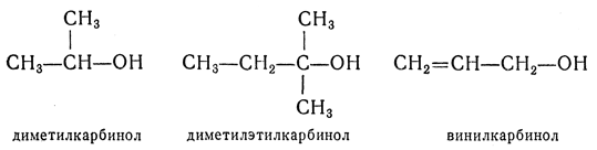

Спирты
7. Спирты рассматривают как производные углеводородов, образованные замещением атомов водорода в углеводородных молекулах гидроксильной группой —ОН. По числу замещающих гидроксильных групп различают одноатомные спирты (алкоголи) и многоатомные спирты: двухатомные (гликоли), трехатомные (глицерины), четырехатомные (эритриты), пятиатомные (пентиты), шестиатомные (гекситы) и т. п.

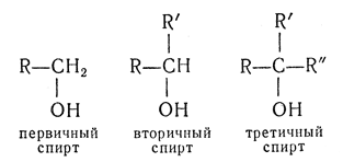

Подобно галогенпроизводным существуют первичные, вторичные и третичные спирты, различие в строении которых можно представить следующими формулами;
Многие спирты имеют тривиальные названия (древесный спирт, винный спирт, мирициловый спирт, фитол и т. п.). Очень часто спирты называют по радикалам, соединенным с гидроксильной группой: метиловый спирт, изопропиловый спирт, втор-бутиловый спирт, трет-амиловый спирт, аллиловый спирт и т. п.
8. По рациональной номенклатуре одноатомные спирты рассматривают как производные простейшего — метилового спирта СН3ОН, или, как его иначе называют, — карбинола. В названии перечисляют все радикалы, связанные с углеродом спиртовой группы (обычно в порядке возрастания их сложности), и добавляют окончание -карбинол. Например:

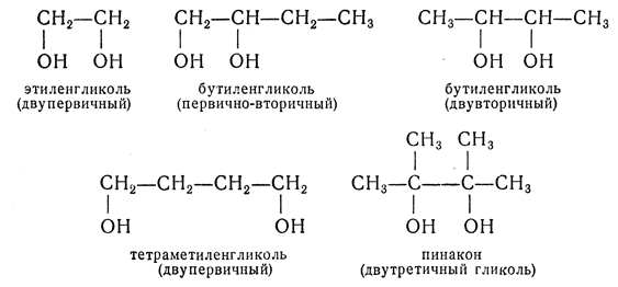

Гликоли, в которых две спиртовые группы находятся рядом, называют α-гликолями, содержащие спиртовые группы через один углерод — β-гликолями, через два углерода γ-гликолями и т. д. — По характеру спиртовых групп гликоли могут быть первично-вторичными, двупервичными, первично-третичными и т. д. Двутретичные α-гликоли называют пинаконами. Частные названия α-гликолей обычно производят от названий этиленовых углеводородов с тем же числом углеродных атомов, а гликолей с ОН-группами на концах цепи — от числа метиленовых групп. Например:

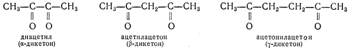

В зависимости от взаимного расположения двух кетонных групп различают α-, β-, γ- и т. д. дикетоны; названия их иногда образуют из названий радикалов кислот или кетонов; например:
