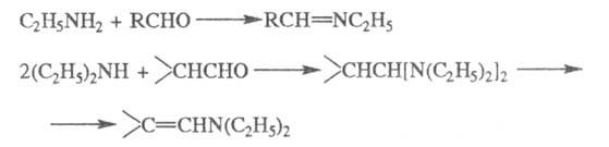

Этиламины- сильные основания, обладают св-вами аминов. С минер. и орг. к-тами образуют кристаллич. соли. При взаимод. с карбоновыми к-тами (при повышенных т-рах), их ангидридами, хлорангидридами и эфирами моно- и диэтиламины превращаются соотв. в N-этил- и N,N-диэтиламиды к-т. Р-ция с альдегидами и кетонами приводит к шиффовым основаниям и енаминам; последние при гидрировании дают N-этил- и N,N-диэтилалкиламины, напр.:
При р-ции диэтиламина с формальдегидом получают N,N,N' ,N' -тетраэтилметилендиамин:
