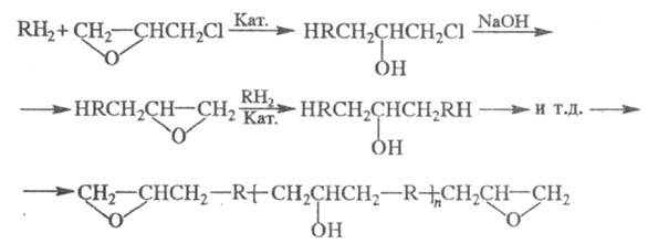

Эпоксидные смолы, содержащие в молекуле глицидиловые группы, синтезируют из эпихлоргидрина (иногда глицидола) и соед. с активным атомом водорода (спирты, фенолы, тиофенолы, карбоновые к-ты, амины, амиды и т. п.):
Присоединение эпихлоргидрина с раскрытием цикла и образованием 1,2-хлоргидрина происходит под действием оснований, к-т или солей; дегидрохлорирование промежут. 1,2-хлоргидрина протекает в присут. оснований и приводит к образованию глицидиловых концевых групп, дальнейшее взаимод. к-рых с соед., содержащими активный атом Н, дает эпоксидные смолы. Олигомеры с концевыми глицидиловыми группами обычно получают в избытке эпихлоргидрина.
В ходе синтеза эпоксидных смол протекает также ряд побочных р-ций: гидролиз и алкоголиз эпихлоргидрина и образующихся глицидиловых групп, полимеризация и изомеризация эпоксигрупп в карбонильные, аномальное раскрытие цикла эпихлоргидрина с образованием 1,3-хлоргидрина.

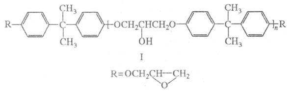

Наиб. распространены эпоксидные смолы на основе 2,2-ди(4-гидроксифенил)пропана (дифенилолпропана, диана, бисфенола А) -т. наз. диановые эпоксидные смолы общей ф-лы I.
При синтезе низкомол. диановых смол (мол. м. 350-450) молярное соотношение дифенилолпропана и эпихлоргидрина 1:(8-10). Смесь в-в нагревают до кипения и постепенно (5-8 ч) добавляют к ней 40 %-ный водный р-р NaOH; непрореагировавший эпихлоргидрин и воду непрерывно отгоняют из зоны р-ции в виде азеотропной смеси. Эпоксидные смолы с мол. м. 500-1000 получают аналогичным способом, но при молярном соотношении 1:(1,5-1,9); процесс ведут в присут. р-рителей -ксилола, толуола либо их смесей с бутиловым спиртом или циклогексаноном. Эпоксидные смолы с мол. м. 1000-3500 синтезируют поликонденсацией низкомол. эпоксидных олигомеров с ди-фенилолпропаном в расплаве при 140-210 °С (катализаторы - третичные амины, мочевина, Na2СО3). Диановые эпоксидные смолы-вязкие жидкости или твердые хрупкие в-ва от светло-желтого до коричневого цвета; раств. в толуоле, ксилоле, ацетоне, метилэтилкетоне, метилизобутилкетоне и их смесях со спиртами, напр. бутиловым (табл.).

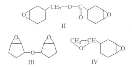

Эпоксидные смолы с эпоксидными группами в алифатич. циклах или цепях получают окислением (эпоксидированием) ненасыщенных соед. надкислотами (напр., надуксусной к-той). Практич. значение имеют диэпоксиды тетрагидробензилового эфира тетрагидробензойной к-ты (П), дициклопентенилового эфира (Ш), 4-винилциклогексена (IV), эпоксидированные олигомеры дивинила. Эти эпоксидные смолы- высоковязкие жидкости, р-римые в большинстве полярных р-рителей.
