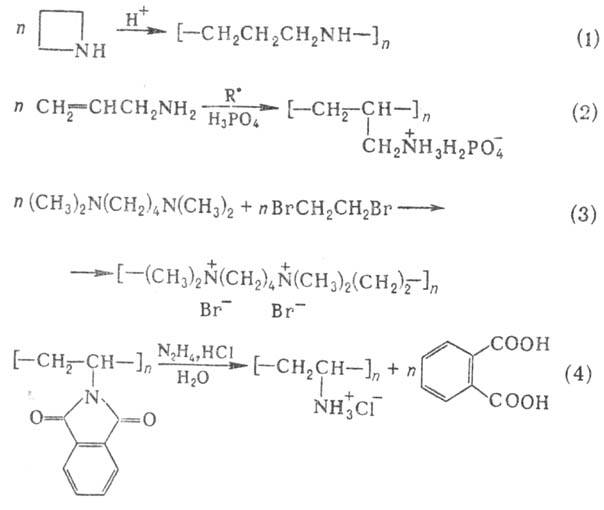

Полиамины получают всеми известными р-циями, используемыми для синтеза полимеров: ионной и радикальной полимеризацией (ур-ния 1 и 2), поликонденсацией (3) и полимеранало-гичными превращ. (4):
