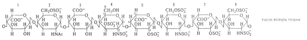

ГЕПАРИН (от греч. hepar- печень), протеогликан соединительной ткани, обладающий антикоагулянтным и гиполипидемич. действием. В молекуле нативного гепарина протяженные полисахаридные цепи присоединены к белковой цепи, структура к-рой полностью не выяснена. В узле углевод-белковой связи содержится фрагмент галактоза - галактоза-ксилоза, в к-ром ксилоза присоединена О-гликозидной связью к группе ОН остатка L-серина или L-треонина. Полисахаридные цепи молекулы гепарина (см. ф-лу) построены из чередующихся остатков1103-1.jpgD-глюкозамина и уроновой к-ты с 1 -> 4-связями между ними. Большинство остатков глюкозамина сульфатировано по аминогруппе и группе ОН в положении 6; небольшая часть аминогрупп м. б. ацетилирована, а О-сульфатные группы могут отсутствовать или занимать положение 3. Звенья уроновой к-ты представляют собой остатки1103-2.jpgL-идуроновой к-ты (гл. обр. в виде 2-сульфата) или эпимерные по С5 остатки1103-3.jpg-D-глюкуроновой к-ты.
Биол. активность гепарина обусловлена его углеводными цепями; при получении мед. препарата гепарина осуществляется их отщепление от белковой части молекулы. Выделенный поли-сахарид довольно устойчив к кислотному гидролизу, однако в кислой среде легко десульфатируется (в первую очередь у атомов N) и теряет антикоагулянтные св-ва.
Механизм действия гепарина обусловлен его способностью специфически связываться с антитромбином III, что резко повышает ингибирующее действие последнего по отношению к тромбину и др. протеазам, участвующим в свертывании крови. Для такого связывания необходима вполне определенная комбинация моносахаридных звеньев на достаточно протяженных участках полисахарида. Активному антикоагулянтному центру соответствует последовательность остатков 2-6, среди к-рых остатки 2, 3 и 4-минорные компоненты молекулы.
