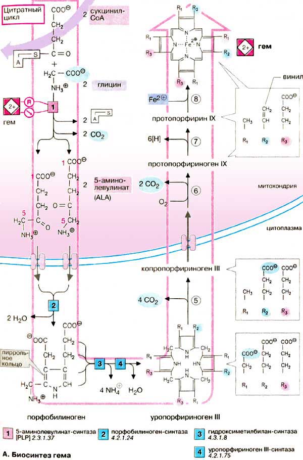

Гем, железосодержащее
тетрагидропиррольное красящее вещество, является составной частью
О2-связывающих белков (см. с. 274) и различных коферментов
оксидоредуктаз (см. сс. 108, 310). Почти на 85% биосинтез гема происходит в
костном мозге и лишь небольшая часть — в печени. В синтезе гема участвуют
митохондрии и цитоплазма.
Синтез тетрагидропиррольных колец
начинается в митохондриях. Из сукцинил-КоА (на схеме наверху),
промежуточного продукта цитратного цикла, конденсацией с глицином
получается продукт, декарбоксилирование которого приводит к
5-аминолевулинату (ALA). Отвечающая за эту стадию
5-аминолевулинат-синтаза (ALA-синтаза) [1] является ключевым ферментом
всего пути. Экспрессия синтеза ALA-синтазы тормозится гемом, т. е.
конечным продуктом, и имеющимся ферментом. Это типичный случай торможения
конечным продуктом, или ингибирования по типу обратной
связи.
После синтеза 5-аминолевулинат переходит
из митохондрий в цитоплазму, где две молекулы конденсируются в
порфобилиноген, который уже содержит пиррольное кольцо [2].
Порфобилиноген-синтаза [2] ингибируется ионами свинца. Поэтому при острых
отравлениях свинцом в крови и моче обнаруживают повышенные концентрации
5-аминолевулината.
На последующих стадиях образуется
характерная для порфирина тетрапиррольная структура. Связывание четырех
молекул порфобилиногена с отщеплением NH2-групп и образованием
уропорфириногена III катализируется гидроксиметилбилан-синтазой
[3]. Для образования этого промежуточного продукта необходим второй фермент,
уропорфириноген III-синтаза [4]. Отсутствие этого фермента приводит к
образованию «неправильного» изомера — уропорфириногена I.
Тетрапиррольная структура
уропорфиринoгена III все еще существенно отличается от гема. Так, отсутствует
центральный атом железа, а кольцо содержит только 8 вместо 11 двойных связей.
Кроме того, кольца несут только заряженные боковые цепи R (4 ацетатных и 4
пропионатных остатков). Так как группы гема в белках функционируют в неполярном
окружении, необходимо, чтобы полярные боковые цепи превратились в менее
полярные. Вначале четыре ацетатных остатка (R1) декарбоксилируются с
образованием метильных групп (5). Образующийся копропорфириноген III
снова возвращается в митохондрии. Дальнейшие стадии катализируются ферментами,
которые локализованы на/или внутри митохондриальной мембраны. Прежде
всего под действием оксидазы две пропионатные группы (R2)
превращаются в винильные (6). Модификация боковых цепей заканчивается
образованием протопорфириногена IX.
На следующей стадии за счет окисления в
молекуле создается сопряженная π-электронная система, которая придает гему
характерную красную окраску. При этом расходуется 6 восстановительных
эквивалентов (7). В заключение с помощью специального фермента,
феррохелатазы, в молекулу включается атом двухвалентного железа (8).
Образованный таким образом гем или Fe-протопорфирин IX включается,
например, в гемоглобин и миоглобин (см. с. 274), где он связан нековалентно, или
в цитохром С, с которым связывается ковалентно (см. с. 108).
