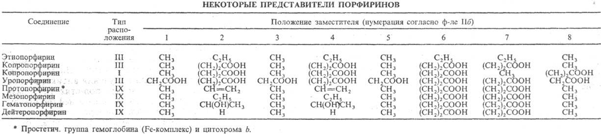

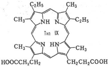

Число изомеров положения для порфиринов определяется кол-вом заместителей и их расположением в молекуле. Для порфиринов с двумя заместителями (напр., СН3 и С2Н5) при условии, что оба заместителя присутствуют в каждом пиррольном цикле, возможны 4 типа изомеров. При наличии трех разл. заместителей число типов возрастает до 15. Природные порфирины с двумя заместителями обладают гл. обр. расположением типа III, с тремя-типа IX (см. табл.).

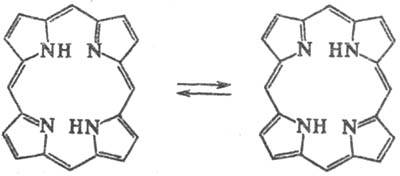

Порфирины - ароматич. структуры; обладают высокой энергией сопряжения (840 кДж/моль), что проявляется в стабильности соединений. Для порфиринового цикла характерно наличие двух таутомерных форм:

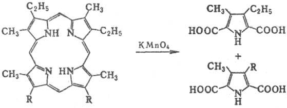

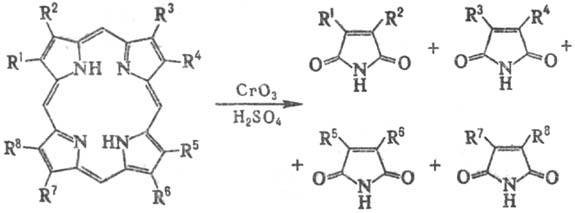

Под действием мягких окислителей или электрохимически порфирины и их металлокомплексы образуют продукты окисления-катион-радикалы, под действием сильных окислителей (напр., СrO3, КМnО4) происходит разрыв кольца:

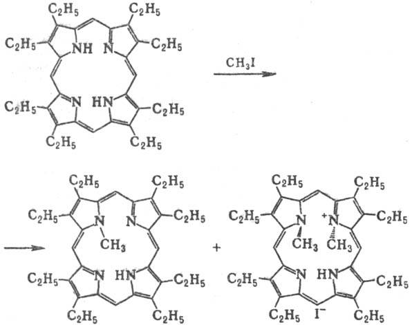

Окислит. расщепление порфиринов в организме приводит к образованию желчных пигментов. Порфирины сравнительно легко метилируются по атомам N, напр.
4015-24.jpg •

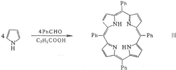

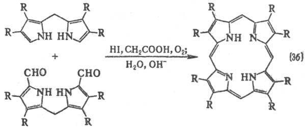

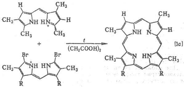

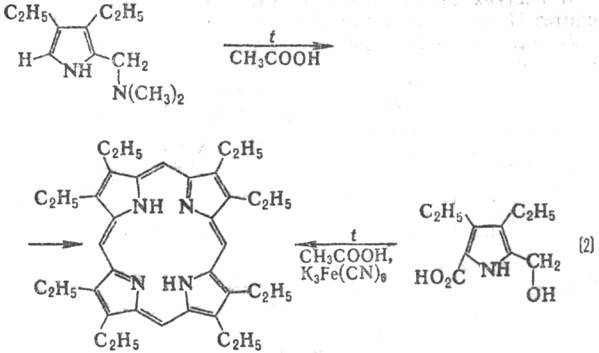

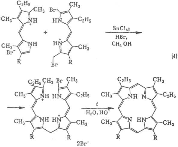

Метальные группы испытывают пространств. затруднения, вследствие чего макроцикл оказывается "гофрированным". Методы синтеза порфиринов: конденсация монопирролов с альдегидами (р-ция 1); самоконденсация монопирролов, содержащих в положении 2 группу СН2Х, где X = О Ас, ОН, Сl, Вr, N(CH3)2 (р-ция 2); конденсация дипиррилметенов и дипир-рилметанов (3а и 3б); конденсация тетрапиррольных ингер-медиатов, к-рые м. б. получены, в свою очередь, из дипиррилметенов, дипиррилметанов или ступенчатым синтезом из монопирролов (напр., р-ция 4).
