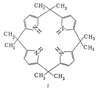

С ацетоном в кислой среде пиррол образует циклич. тетрамер ф-лы I.

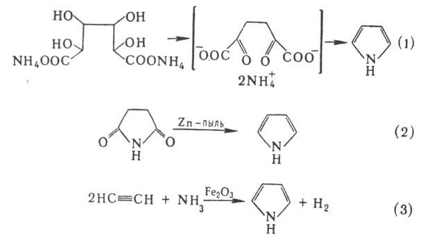

Получают пиррол перегонкой аммониевой соли слизевой к-ты (вариант синтеза Пааля-Кнорра, р-ция 1), перегонкой ими-да янтарной к-ты с цинковой пылью (2), пропусканием ацетилена и NH3 через прокаленную трубку в присут. оксидов Fe (III) или Pb (3), каталитич. аммонолизом фурана или тиофена в присут. Al2O3 (р-ция Юрьева):
