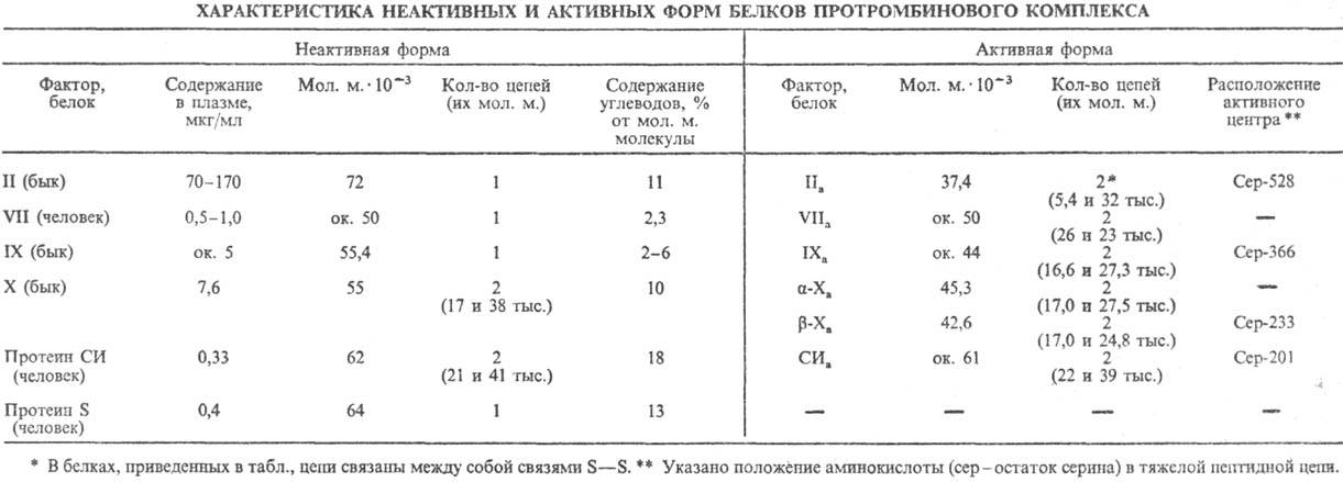

Белки протромбинового комплекса (см. табл.) характеризуются гомологией первичной и третичной структур, общностью механизмов биосинтеза и активации в соответствующие активные формы-IIа (тромбин), VIIa, IXa, Ха и протеин СИа. Белки протромбинового комплекса синтезируются в печени и претерпевают пострибосомаль-ную модификацию в микросомах перед секрецией в кровь. Эта модификация, контролируемая витамином К, заключается в карбоксилировании 10-12 остатков глутаминовой к-ты в N-концевой области каждого из белков с образованием остатков g-карбоксиглутаминовой к-ты. Эти остатки обеспечивают способность белков протромбинового комплекса связывать ионы Са2 + , через к-рые происходит присоединение белков к отрицательно заряженной пов-сти фосфолипидов клеточных мембран. Связывание необходимо для концентрирования белков протромбинового комплекса, достижения высоких скоростей протекания последоват. р-ций каскада и их регуляции.

Активные формы белков протромбинового комплекса представляют собой сери-новые протеолитич. ферменты, у к-рых каталитич. участок активного центра расположен в С-концевых областях тяжелых цепей молекулы. После активации проферментов (в результате элиминирования пептидных фрагментов) С-кон-цевая область ферментов остается связанной с N-концевым доменом дисульфидными связями, благодаря чему осуществляется оптимальная ориентация белков на мембране клетки. Исключение-фермент тромбин, к-рый в результате активации протромбина лишается домена, содержащего Са2+-связывающие участки.

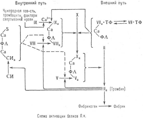

Механизм превращения белков протромбинового комплекса (см. схему) включает внеш. путь, в к-ром участвует тканевый фактор-липопро-теин, образующийся при повреждении ткани, и внутренний. Сплошные стрелки на схеме показывают пути активации белков протромбинового комплекса, пунктирные-пути ингибирования этого процесса (ФЛ - фосфолипиды мембраны клетки). Тромбин участвует в конечной стадии образования кровяного сгустка путем активации превращения фибриногена в фибрин.
