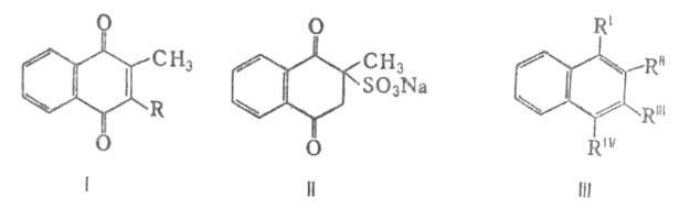

Витамин K1 [фитоменадион, филлохинон, 2-метил-3-фитил-1,4-нафтохинон; ф-ла I,

Витамины группы К2 (менахиноны; ф-ла I, R = [СН2СН=С(СН3)СН2]nН, где п=1-13; хлоробиумхинон, R=СН=С(СН3)[СН2СН2СН=С(СН3)]6СН3)-по физ.-хим. св-вам подобны витамину Kt. Синтезируются микроорганизмами. У человека и животных присутствует гл. обр. один из менахинов-фарнахинон (п = 6, т. пл. 53,5 °С), в к-рый могут превращаться все др. витамеры.
Витамин К3 (менадион, 2-метил-1,4-нафтохинон; ф-ла I, R = Н)-синтетич. продукт. Лимонно-желтые кристаллы (т. пл. 106°С); раств. в орг. р-рителях, плохо - в воде. При взаимод с Na2S2O5 образует викасол (II; т. пл. 154-157 °С, раств. в воде), обладающий биол. активностью витамина К. Известны и др. синтетич. соед., обладающие св-вами витамина К (см. табл.).

НЕКОТОРЫЕ СИНТЕТИЧЕСКИЕ ФОРМЫ ВИТАМИНА К
Заместители в ф-ле III
