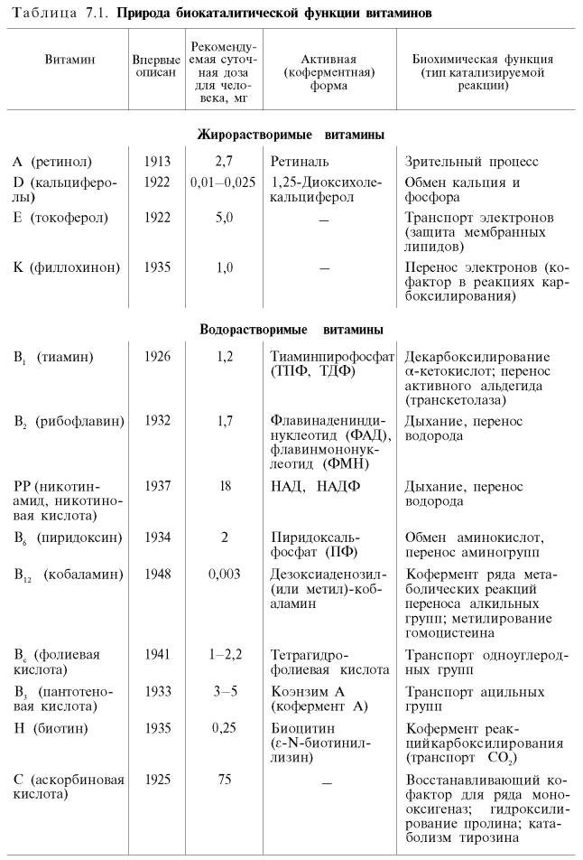

В табл. 7.1 суммированы известные к настоящему времени сведения о суточной потребности, природе активной формы и физиологической роли витаминов.
Природа биокаталитической функции витаминов A, D, E, K, B1, B2, PP, B6, B12, B9, B3, H, C
