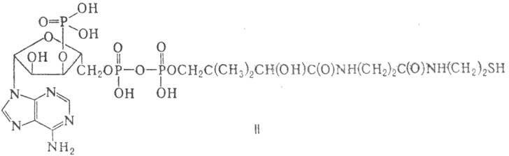

Биол. роль пантотеновой кислоты обусловлена ее участием в биосинтезе кофермента А (КоА, KoASH; ф-ла II)-мол.м. 767,54; бесцв. кристаллы; хорошо раств. в воде; 3525-70.jpg 260 нм (рН 2); 3525-71.jpg 14,6·103. КоА-акцептор и переносчик разл. кислотных остатков (см. Коферменты). Реакционноспособной частью молекулы КоА является концевая сульфгидрильная группа. Ацильные группы присоединяются к коферменту при помощи тиоэфирной связи. Своб. энергия гидролиза ацил-КоА имеет большую отрицат. величину (напр., для гидролиза ацетил-КоА она составляет 31,4 кДж/моль). Таким образом кофермент переносит ацильные группы, подобно тому как АТФ переносит активир. фосфорильные группы. Для КоА характерно тиолдисульфидное взаимод. (RS—SR + + R'SH3525-73.jpgRS—SR' + RSH), а также регуляторные воздействия на ряд ферментативных р-ций (особенно на регулирующих соотношение КоА/ацил-КоА).
Внутриклеточный КоА-источник 4'-фосфопантетеино-вой группировки—O(HO)P(O)OCH2C(CH3)2CH(OH)C(O)NH— —CH2CH2C(O)NHCH2CH2SH, к-рая ковалентно связывается фосфоэфирной связью с остатком ссрина в фосфопанте-теинпротеидах, выполняющих ф-ции ацилпереносящих белков (аналогично КоА). Эта р-ция катализируется фосфопантетеин-трансферазой, осуществляющей гидролиз КоА и перенос 4'-фосфопантетеина к апоформе мульткфермента (напр., синтетазы жирных к-т) с образованием активного фермента. Этот же фермент катализирует отщепление 4'-фосфопантетеина от фосфопантете-инпротеида.

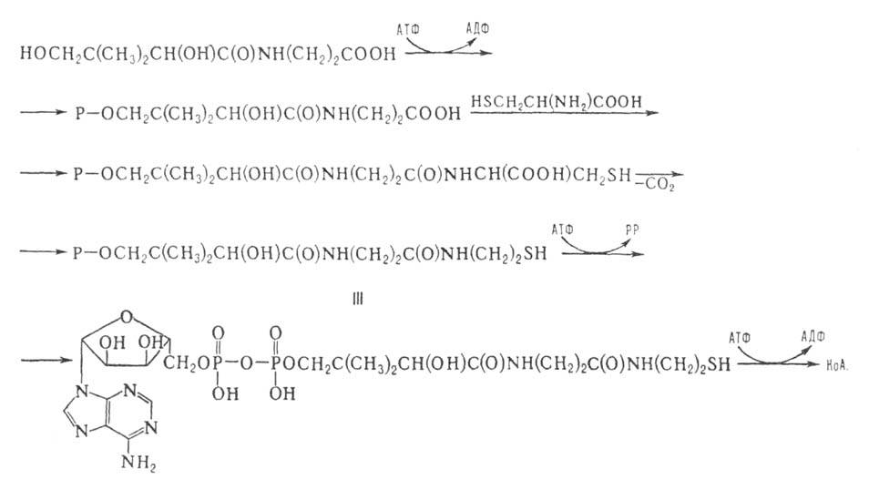

Биосинтез КоА из пантотеновой кислоты происходит в разл. органах в тканях и включает образование промежут. 4'-фосфопанте-теина (III):
АДФ-аденозиндифосфат, Р-остаток фосфорной к-ты, PP-остаток пирофосфорной к-ты Фермент, катализирующий первую р-цию (АТФ: D-панто-тенат-4'-фосфотрансфераза) является регуляторным и осуществляет также фосфорилирование пантетеина.

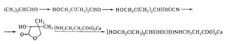

Пром. получение пантотеновой кислоты в форме ее солей осуществляют через D-пантолактон или D-пантамид, напр.:
Выход конечного продукта ок. 80%. Необходимый для получения пантотеновой кислоты D-пантолактон получают разделением рацемата через диастереомерные соли пантоевой к-ты или ее амиды [напр., с ( —)-3525-77.jpg-фенилэтиламином, L-(+)-трео-1-(n-нитрофенил)-2-амино-1,3-пропандиолом, (1R)-3-эндо-амино-борнеолом] либо путем биосинтеза.
