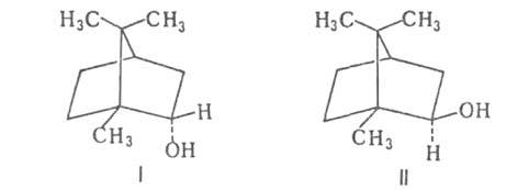

мол. м. 154,25; бесцв. кристаллы с камфорно-хвойным запахом. Известны 2
изомера: собственно борнеол (борнеол, ф-ла I) и изоборнеол (изо-борнеол, ф-ла II),

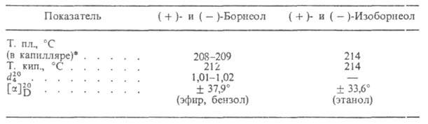

имеющие соотв. эндо- и экзо-конфигурацию. Легко сублимируются (ниже
т-ры плавления; см. табл.), почти не раств. в воде, плохо раств. в глицерине
и пропиленгликоле, хорошо - в эфире, петролейном эфире, этаноле, бензоле
(изо-борнеол раств. в два раза лучше, чем борнеол).
СВОЙСТВА БОРНЕОЛОВ
* Для рацематов борнеола и изо-борнеола соотв. 210,5 и 212°С.
