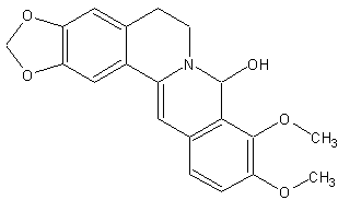

Существует в 3 таутомерных формах: четвертичное аммониевое основание (существует только в растворах), аминоспирт (изображено в заголовке) и аминоальдегид.
