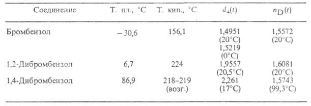

Бромбензол (фенилбромид) С6Н5Вг, мол. м. 157,02; бесцв. жидкость (см. табл.);1062-20.jpg 241,28 кДж/кг; не раств. в воде, смешивается с эфиром, хлороформом, бензолом и др. При повыш. т-ре обменивает бром на др. атомы и группы: при взанмод. с NaOH (300-370°С) - на ОН-группу, при нагр. с KCN или CuCN (200°С) - на CN-группу, при р-ции с Na,SO3 или солями жирных к-т (кат. - соли Си; 200 °С) - соотв. на сульфо- или ацильную группу. При нагр. бромбензола с Na в смеси эфира с бензолом образуется дифенил; с Mg легко получается C6H5MgBr (выход 90%), с Li-фениллитий C6H5Li, с HNO3 или Н24 - соотв. бромнитробензолы и бромсульфокислоты.
СВОЙСТВА БРОМБЕНЗОЛОВ
Дибромбензолы С6Н4Вr2, мол. м. 235,92; не раств. в воде, раств. в спиртах, эфирах, ацетоне, CS2 и др.
