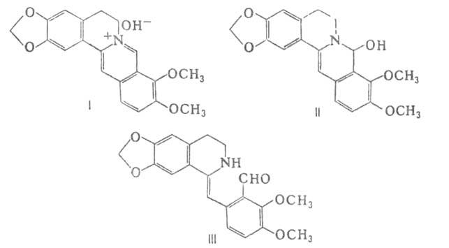

БЕРБЕРИН, диизохинолиновый алкалоид, содержащийся в растениях семейств лютиковых (Ranunculaceae), барбарисовых (Berberidaceae), луносемянниковых (Menispermaceae), рутовых (Rutaceae) и др. Светло-желтые кристаллы, т. пл. 144°С Раств. в воде (19%) и этаноле (1%). Известны 3 формы берберина: четвертичное аммониевое основание (ф-ла I), аминоспирт (II) и аминоальдегид (III). Форма I существует только в р-рах. Берберин кристаллизуется из воды или водного р-ра этанола с 5,5 молекулами Н2О, при 100°С теряет 3 молекулы Н2О, при 160°С разлагается. Из хлороформа выделяется в виде комплекса с 1 молекулой СНС13 (т. пл. 179°С). Вступает в р-ции, характерные для аминоспиртов и аминоальдегидов, напр. в р-ции Канниццаро и Гриньяра, взаимод. с гидроксиламином с образованием альдоксима. Соли берберина окрашены в желтый или желто-красный цвет; т. пл. сульфата 270 °С, пикрата 234 °С, иодида 262 °С (с разл.), хлорида 189°С.
