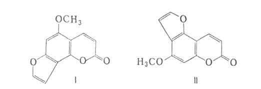

Нитруется в ледяной уксусной к-те в n-положение к ОСН3-группе; при деметилировании под действием HI образует бергаптол (т. пл. 277-278 °С). Изомеры бергаптена - изобергаптен (ф-ла I; т. пл. 224°С) и аллобергаптен (II; т. пл. 206 °С).

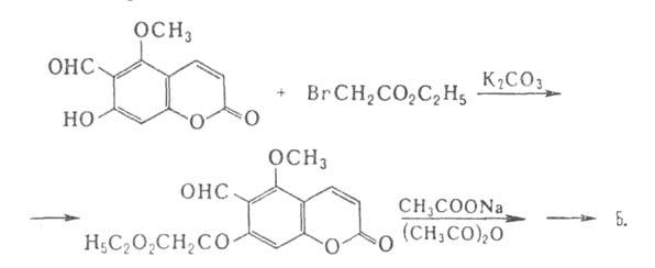

Бергаптен - компонент бергамотного масла. Содержится в незрелых плодах цитрусовых и корнеплодах нек-рых растений рода пастернак, изомеры - в корнях растений борщевик обыкновенный и бедренец камнеломка. Обычно выделяют бергаптен из растит. сырья. Синтезируют из бергаптола при метилировании последнего диазометаном или из апоксантоксилетина по р-ции:
Бергаптол получают взаимод. 3,4,6-триацетоксикумарина с натрийформилуксусным эфиром в присут. C2H5ONa. Бергаптен обладает мутагенным действием, стимулирует синтез меланина в коже. Применяется в медицине как фотосенсибилизирующий препарат для лечения кожных заболеваний (витилиго, гнездная плешивость и псориаз).
