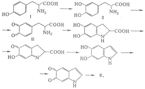

Мн. св-ва и биол. ф-ции меланинов определяются их способностью функционировать в организме в виде системы фенол-семихинон-хинон.- Механизм образования меланинов окончательно не выяснен. Полагают, что первые стадии биосинтеза меланинов являются ферментативными и катализируются о-дифенол: кислород оксидоредуктазами (напр., тирозина-зой, полифенолоксидазой и др.), послед. стадии протекают спонтанно с участием своб. радикалов. Предполагаемый механизм синтеза эумеланинов в организме под влиянием тирозиназы состоит в окислении тирозина (ф-ла I) до 3,4-дигидроксифенилаланина (ДОФА; ф-ла II) и ДОФА-хи-нона (III) с послед. циклизацией, декарбоксилированием, окислением и полимеризацией по схеме:
