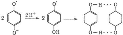

В кислой среде семихиноны присоединяют протон с образованием гидроксифеноксильных радикалов, диспропорциони-рующих в мол. комплекс бензохинона и гидрохинона -хин-гидрон:
