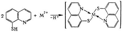

8-М е р к а п т о х и н о л и н (тиооксин) - маслянистая сине-фиолетовая жидкость. Образует дигидрат-ярко-красные кристаллы, т.пл. 58-59 °С. В водной среде количественно реагирует с ионами Fe, Co, Ni, Cu, Mn, In, Ga, Pb, Se, Mo, W и др., давая хелатные соед., напр.:

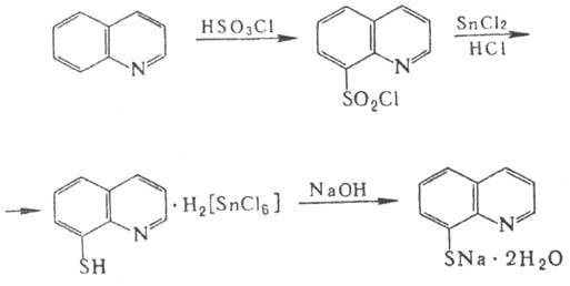

Высокая устойчивость 8-меркаптохинолинатов позволяет селективно определять элементы, благодаря чему 8-меркаптохинолины используют в фотометрии., люминесцентных, радиохим., ам-перометрич. методах определения d-элементов. Комплексные соед. 8-меркаптохинолина хорошо экстрагируются орг. р-рителями, поэтому его применяют для экстракц. очистки разл. солей от примесей тяжелых металлов, и как аналит. реагент для экстракц. выделения Bi, Co, Fe(III), Mo (VI) и нек-рых др. металлов. В пром-сти 8-М: получают в виде соли Na по схеме:
Его синтезируют также диазотированием 8-аминохинолина с послед. обработкой тиомочевиной, Н2О2 и щелочью и восстановлением образовавшегося ди (8-хинолил)дисульфида до 8-меркаптохинолина гипофосфитом Na в кислой среде.
