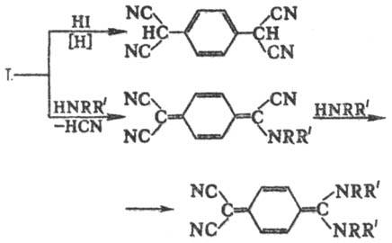

Тетрацианохинодиметан легко вступает в р-ции 1,6-присоединения и замещения по группам CN, напр.:

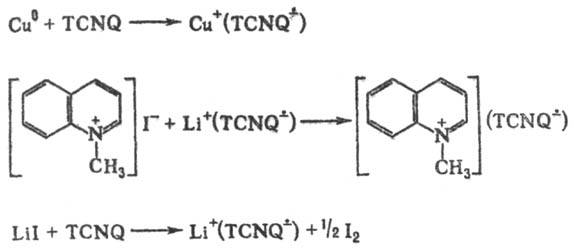

Как сильная к-та тетрацианохинодиметан склонен к комплексообразованию с разл. основаниями Льюиса. С нек-рыми соед.-донорами электронов (D, напр. дибензотетратиафульваленом, антраценом) тетрацианохинодиметан образует мол. комплексы с переносом заряда типа D · TCNQ0 (см. Молекулярные комплексы), кристаллы к-рых содержат бесконечные стопки чередующихся молекул D и TCNQ. С разл. металлич., орг. и металлоорг. катионами D+ тетрацианохинодиметан образует простые или сложные ион-радикальные соли, соотв. 4111-38.jpg иотносящие 4111-39.jpg
В первых электрон полностью перенесен с молекулы донора на молекулу TCNQ и электронный спектр их р-ров содержит полосы поглощения катионов D+ и анион-радикала 4111-40.jpg; сложные ион-радикальные соли в р-ре диссоциируют с образованием катиона донора, анион-радикала4111-41.jpg и нейтральной молекулы TCNQ0. Осн. методы получения анион-радикальных солей -прямое взаимод. металлов с тетрацианохинодиметаном, обменные р-ции солей доноров и солей тетрацианохинодиметана, восстановление тетрацианохинодиметана в присут. катионов, напр.:
Получают тетрацианохинодиметан конденсацией малонодонитрила с цикло-гексан-1,4-дионом с послед. бромированием и дегидробро-мированием в присут. пиридина.
