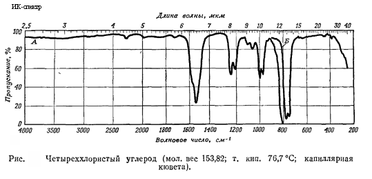

Тетрахлорметан
Синонимы:
углерод четыреххлористый
углеродтетрахлорид
Внешний вид:
бесцветн. жидкость
Брутто-формула (система Хилла): CCl4
Формула в виде текста: CCl4
Молекулярная масса (в а.е.м.): 153,82
Температура плавления (в °C): -22,87
Температура кипения (в °C): 76,75
Температурные константы смесей:
66 °C (температура кипения азеотропа, давление 1 атм) вода 4,1% тетрахлорметан 95,9%
ацетон: растворим
бензол: смешивается
вода: 0,08 (25°C)
диэтиловый эфир: смешивается
хлороформ: смешивается
этанол: смешивается
Плотность:
1,63195 (0°C, г/см3)
1,5954 (20°C, г/см3)
1,5842 (25°C, г/см3)
Показатель преломления (для D-линии натрия):
1,4607 (20°C)
Диэлектрическая проницаемость:
2,238 (20°C)
Дипольный момент молекулы (в дебаях):
0 (20°C)
Стандартная энтальпия образования ΔH (298 К, кДж/моль):
-139,3 (ж)
Стандартная энергия Гиббса образования ΔG (298 К, кДж/моль):
-686 (ж)
Стандартная энтропия образования S (298 К, Дж/моль·K):
214,4 (ж)
Стандартная мольная теплоемкость Cp (298 К, Дж/моль·K):
132,6 (ж)
Энтальпия кипения ΔHкип (кДж/моль):
29,96
Аналитические
Критическая температура (в °C):
283,2
Критическое давление (в МПа):
4,5
Применение:
Ранее использовался против кишечного паразита (анкилостомы). В настоящее время применяется как растворитель, пламегаситель и глистогонное у крупного рогатого скота.
Дополнительная информация:
Нельзя сушить серной кислотой - образуется высокотоксичный фосген.
    Источники информации:
  1. Альберт А. "Избирательная токсичность" т.2 М.:Медицина 1989 стр. 308
  2. Гордон А., Форд Р. "Спутник химика" М.: Мир, 1976 стр. 187
  3. Рабинович В.А., Хавин З.Я. "Краткий химический справочник" Л.: Химия, 1977 стр. 185-186
  4. Химия и Жизнь №5 1990 стр. 82
