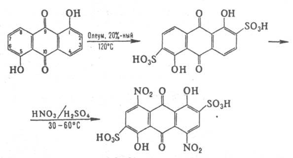

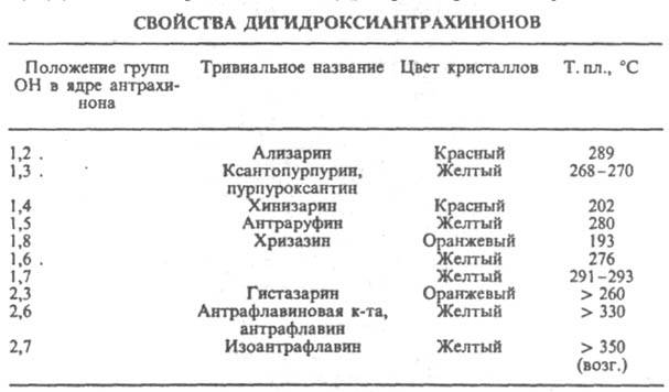

ДИОКСИАНТРАХИНОНЫ (дигидроксиантрахиноны), мол. м. 240,2. Наиб. практическое значение имеют 1,2-диоксиантрахинон (ализарин)и 1,4-диоксиантрахинон (хинизарин), а также 1,5- и 1,8-диоксиантрахиноны (см. табл.). Диоксиантрахиноны плохо раств. в воде, этаноле, диэтиловом эфире, раств. в конц. H2SO4, р-рах щелочей с углублением окраски. Подобно фенолам и нафтолам, ацилируются и алкилируются по гидроксигруппам, причем b-гидроксигруппы реагируют легче, чем a-гидроксигруппы. Электроф. замещение в антрахиноновое ядро происходит в орто- и пара-положения к гидроксигруппам. При сульфировании 1,5- и 1,8-диоксиантрахинонов и дальнейшем нитровании нитрующей смесью образуются соотв. 1,5-дигидрокси-4,8-динитроантрахинон-2,6- и 1,8-дигидрокси-4,5-динитроантрахинон-2,7-дисульфокислоты промежут. продукты для получения синих дисперсных красителей, напр.:
