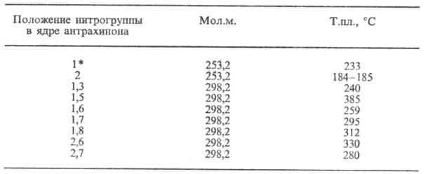

СВОЙСТВА НЕКОТОРЫХ НИТРОАНТРАХИНОНОВ
* Т.кип. 270-271 °С/7 мм рт .ст.

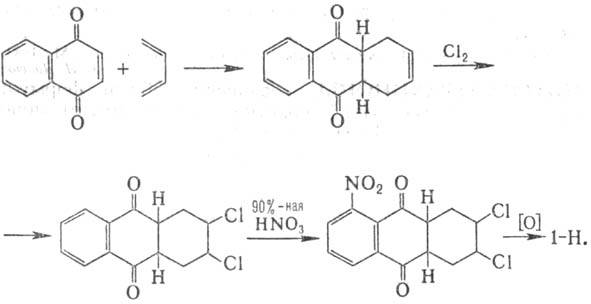

В пром-сти 1-нитроантрахинон получают гл. обр. нитрованием антра-хинона избытком конц. HNO3 в конц. H2SO4 или 85-95%-ной HF при 20-25°С (выход 60-70%); 2-нитроантрахинон -окисле-нисм 2-аминоантрахинона надсерной к-той. 1- И 2-нитроантрахиноны м. б. также получены диеновым синтезом из 1,4-нафтохинона, напр.:
