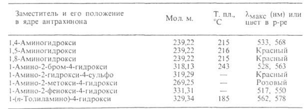

АМИНООКСИАНТРАХИНОНЫ (аминогидроксиантрахиноны). Наиб. практич. значение имеют 1,4-аминогидроксиантрахинон (ф-ла I), 1,5-аминогидроксиантрахинон и их замещенные - кристаллы (см. табл.) от красного до темно-фиолетового цвета; не раств. в воде (кроме аминооксиантрахинонов, содержащих сульфогруппу), раств. в орг. р-рителях, водных р-рах щелочей с углублением окраски, конц. H2SO4.

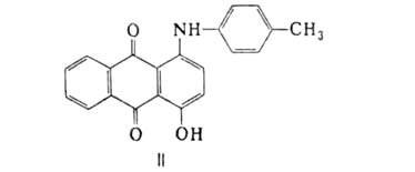

Практически важные дисперсные и жирорастворимые красители фиолетового цвета - N-арилзамещенные 1,4-аминооксиантрахинона, напр. 1-(n-толиламино)-4-гидроксиантрахинон (ф-ла И). Их получают частичным ариламинированием 1,4-дигидроксиантрахинона; при сульфировании соединения II в 3-5%-ном олеуме образуется 1-(4-метил-2-сульфофениламино)-4-гидроксиантрахинон; соответствующая Na-соль-кислотный краситель темно-фиолетового цвета.
