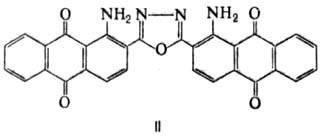

Нитроантрахинонкарбоновые кислоты с РСl5 и SOCl2 образуют хлорангидриды, к-рые при послед. действии спиртов или аминов и р-ров NH3 превращ. в эфиры или амиды соответственно. Так, кипячение I с РСl5 в бензоле с послед. обработкой спиртовым р-ром NH3 приводит к амиду-желтые кристаллы, т. пл. 300 °С. Полученный амид при нагр. с NaCIO в водном р-ре NaOH по р-ции Гофмана превращ. в 2-амино-1-нитроантрахинон, к-рый далее м. б. восстановлен в 1,2-диаминоантрахинон. Взаимод. хлорангидрида соед. I с гидразингидратом в хлорбензоле при нагр. приводит к гидразиду, к-рый после циклизации в 2%-ном олеуме при 85-90 °С и послед. аммонолиза превращ. в соед. ф-лы II-краситель антрахиноновый кубовый бордо. Соед. II, содержащее в положениях 4 и 4' вместо атомов Н группы NHC6X5,-краситель антрахиноновый кубовый синий.
