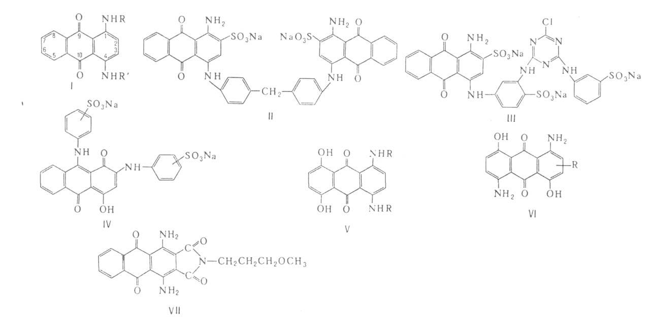

Наиб. практич. значение имеют производные 1,4-диаминоантрахинона. Сам 1,4-диаминоантрахинон и его N-алкилзамещенные - дисперсные красители, напр. фиолетовый краситель (ф-ла I, R = R' = Н), сине-фиолетовый (I, R = = Н, R' = СН3) и синий (I, R = СН3, R' = СН2СН2ОН). Симметричные антрахиноновые красители (R = R') получают аминированием лейко-1,4-дигидроксиантрахинона (хинизарина) в избытке соответствующего амина при 90-130оС в присут. Н3ВО3 с послед. окислением воздухом. 1,4-Ди-n-толиламино-, 1,4-димезитиламиноантрахиноны - жирорастворимые синий и зеленый красители, их дисульфопроизводныеценные кислотные красители для шерсти. Введение в ариламиногруппы длинных алкильных радикалов (всего 8-12 атомов С на молекулу антрахинонового красителя) улучшает устойчивость кислотных антрахиноновых красителей к мокрым обработкам и позволяет проводить крашение из менее кислых р-ров; это важно для окраски полушерстяных волокон, к-рые менее стойки к сильно кислым красильным р-рам. Напр., кислотный зеленый антрахиноновый Н2С (I, R = R' = OSO2C6H4C4H9-n) более прочен на шерсти, чем 1,4-ди-n-толиламиноантрахинон.
Несимметричные производные 1,4-диаминоантрахинона получают аминированием 1-амино-4-галогенантрахинонов, напр. 1-амино-2,4-дибромантрахинона, 1-метиламино-4-бром- и 1-амино-4-бромантрахинон-2-сульфокислоты (т. наз. бромаминовой к-ты). Р-цию проводят с небольшим избытком амина в присут. кат. (Си, соли Сu+ и Сu2 +, СuО) и кислотосвязывающих агентов (Na2CO3, NaOH, CH3COONa) при 70-120°С. Атомы брома или сульфогруппа в положении 2 м. б. замещены на эфирные группы действием алкоголятов или фенолятов при 90-180°С. При этом цвет антрахиноновых красителей повышается от синего до фиолетового. Напр., 1-амино-4-мезидиноантрахинон-2-сульфокислота -синий кислотный антрахиноновый краситель, а дисульфокислота 1-амино-2- (n-трет-бутилфенокси) - 4-мезидиноантрахинона-фиолетовый. С увеличением мол. массы кислотных антрахиноновых красителей улучшается прочность окрасок к мокрым обработкам. Напр., показатели прочности окрасок кислотным голубым антрахиноновым Н23 (II)-продукта взаимод. бромаминовой к-ты с 0,5 моль 4,4'-диаминодифенилметана (окрашивает шерсть из слабокислой среды) выше, чем у окрасок аналогичным красителем, полученным с применением анилина.
Активные антрахиноновые красители синего цвета для хлопка и шерсти получают введением в ариламиногруппу, напр., остатков цианурхлорида, дихлорпиримидина, гидроксиэтилсульфонильной группы или дибромпропиониламиногруппы. Напр., синий активный антрахиноновый краситель для хлопка (III) получают взаимод. бромаминовой к-ты с м-фенилендиамин-3-сульфокислотой с послед. обработкой цианурхлоридом и заменой одного из атомов С1 в нем на остаток метаниловой к-ты. Др. активный краситель голубого цвета получают взаимод. бромаминовой к-ты с 3-(
гидроксиэтилсульфонил)анилином с послед. этерификацией гидроксиэтильной группы серной к-той (для придания красителю повыш. р-римости).
1,4-Аминогидроксипроизводные антрахинона - красители от розового до фиолетового цвета. Их получают: 1) взаимод. лейко-1,4-дигидроксиантрахинона с амином в орг. р-рителе при 70-90°С в присут. Н3ВО3 с послед. окислением воздухом; 2) заменой атома галогена на группу ОН в 1-амино-4-галогенантрахинонах действием H2SO4 в присут. Н3ВО3. Напр., 1-амино-4-гидрокси-, 1-амино-2-метокси-и 1-амино-2-фенокси-4-гидроксиантрахиноны - дисперсные красители красного цвета, розового с желтоватым и розового с синеватым оттенками соответственно, 1-(n-толиламино)-4-гидроксиантрахинон-жирорастворимый фиолетовый краситель, а его сульфопроизводное-кислотный краситель для шерсти. Среди др. аминогидроксипроизводных антрахинона используют соед. ф-лы IV; его получают взаимод. 1,2,4-тригидроксиантрахинона (пурпурина) с анилином в присут. Н3ВО3 и послед, сульфированием. Этот краситель окрашивает шерсть по хромовой протраве в сине-черный цвет.
Гидроксипроизводные антрахинона реже используются в кач-ве красителей. наиб. значение имеет 1,2-дигидроксиантрахинон (ализарин) и его 3-сульфокислота - протравной краситель для шерсти; цвет окраски по хромовой протраве красный.
Из тетра
замещенных антрахинона используют гл. обр. изомерные диаминодигидроксипроизводные. Производные 1,4-диамино-5,8-дигидроксиантрахинона (V), к к-рым относятся, напр., дисперсный сине-зеленый антрахиноновый краситель (R = = СН2СН2ОН) и зеленые с желтоватым оттенком кислотные антрахиноновые красители (R = сульфо-n-толил или сульфо-n-трет-бутил-фенил), получают аминированием лейко-1,4,5,8-тетрагидроксиантрахинона или 1,4-дихлор-5,8-дигидроксиантрахинона. К синим дисперсным антрахиноновым красителям относятся: 1) производные 1,5-диамино-4,8-дигидроксиантрахинона (VI, R = Вr, незамещенный или замещенный фенил), получаемые из 4, 8-диамино-1, 5-дигидроксиантрахинон-2, 6-дисульфокислоты (ализарин сафирол Б); 2) N-метильные производные соед. VI и его изомера-1,8-диамино-4,5-дигидроксиантрахинона, получаемые взаимод. последних с СН3ОН в присут. H2SO4.
Среди гетероциклич. антрахиноновых красителей наиб, значение имеет бирюзовый дисперсный краситель (VII), к-рый получают взаимод. 1,4-диамино-2,3-дигалогенантрахинона с NaCN с послед. омылением групп CN и амидированием
метоксипропиламином, а также антрахиноназолы, антрапиридоны, антрахинонпиразины и др., к-рые благодаря появлению дополнит. цепей сопряжения значительно отличаются по цвету от соответствующих производных антрахинона (см. Полициклические кубовые красители).
