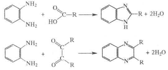

По хим. св-вам фенилендиамины- типичные представители ароматич. аминов. Сильные орг. основания; м-и n-фенилендиамины с минер, к-тами образуют водораство римые соли (за исключением сульфата n-фенилендиамина), с карбоновыми к-тами, их ангидридами и хлорангидридами -замещенные амиды соответствующих к-т, с дикарбоновыми к-тами, диангидридами и дихлорангидридами - полиамиды и полиимиды. При взаимод. с бензальдегидом фенилендиамины дают моно- и дибензилиденпроизводные. о-Фенилендиамин легко образует гетероцик-лич. соед.: взаимод. с к-тами, ангидридами, амидами и эфи-рами приводит к бензимидазолам, с 1,2-дикарбонильными соед.- к хиноксалинам:

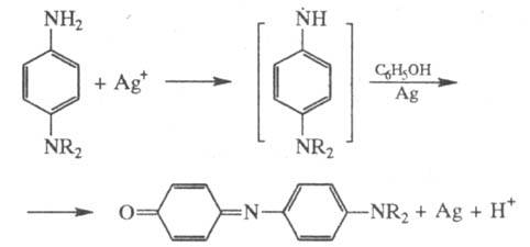

При окислении действием Ag2O в эфирном р-ре о- и м-фенилендиамин превращается в соответствующие бензохинондиимины; MnO2 или K2Cr2O7 в H2SO4 окисляют п-фенилендиамин в n-бензохинон; при окислении о-фенилендиамина FeCl3 в CH3COOH образуется 2,3-диамино-феназин. Окисление n-фенилендиамина окислителями в присут. соед. с активной метиленовой группой приводит к азометиновым красителям. В цветной фотографии используют одноэлект-ронное окисление N,N-диалкилпроизводных n-фенилендиамина светочувст-вит. солями AgHaI; образующиеся радикалы с разл. агентами, напр, фенолами, дают индоанилиновые красители:
