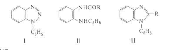

Аминодифениламины обладают всеми св-вами ароматич. аминов. Для них характерен также ряд специфич. свойств. 2-Аминодифениламин при нагр. с NaNO2 в разб. НС1 превращается в 1-фенилбензотриазол (ф-ла I); легко ацилируется, напр. под действием (СН3СО)2О-до N-ацетил-2-аминодифениламина (II; R= СН3), к-рый при нагр. с НС1 или NaOH циклизуется в 1-фенил-2-метилбензимидазол (III; R = СН3), а с НСООН-в 1-фенилбензимидазол (III; R = Н). При перегонке с РbО 2-аминодифениламин превращ. в феназин.

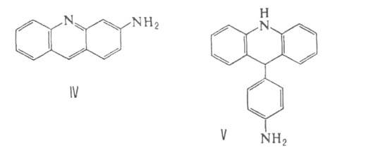

Р-ция 3-аминодифениламина с муравьиной к-той при 100°С приводит к N-формил-3-аминодифениламину, к-рый при 175°С в глицерине под действием соляной к-ты циклизуется в 3-аминоакридин (IV), а при взаимод. с 4-аминобензальдегидом - в хризанилин (V), являющийся желто-коричневым красителем для кож.
