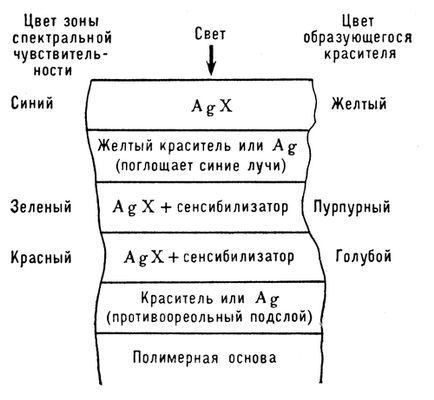

Наибольшее распространение в современной любительской и профессиональной кино- и фотосъёмке и цветной печати получили субтрактивные процессы на многослойных цветофотографических материалах (МЦМ); первые МЦМ были выпущены в 1935 американской фирмой «Истмен Кодак» и в 1938 германской фирмой «Агфа» и обрабатывались методом обращения. Цветоделение в МЦМ достигается путём избирательного поглощения основных цветов 3 галогеносеребряными светочувствительными слоями, размещенными на единой основе (см. рис. 1), а цветное изображение образуется органическими красителями в результате т. н. цветного проявления, основы которого были заложены нем. химиками Б. Гомолька (в 1907) и Р. Фишером (в 1912). Цветоделение в МЦМ осуществляется благодаря тому, что верхний слой фотоэмульсии не содержит сенсибилизаторов и поэтому чувствителен только к лучам синей трети видимого спектра (см. Сенсибилизация оптическая), средний слой оптически сенсибилизирован к лучам зелёной трети, а нижний — к лучам красной трети. Для предотвращения действия синих лучей на галогениды серебра среднего и нижнего слоев между верхним и средним слоями помещен жёлтый светофильтр (органический краситель или золь металлического серебра в желатине). Указанное строение МЦМ обеспечивает образование в каждом из 3 эмульсионных слоев скрытого фотографического изображения только под действием лучей соответствующей трети видимого спектра. Цветное проявление осуществляется с помощью специальных проявителей на основе т. н. цветных проявляющих веществ, в качестве которых обычно используют производные парафенилендиамина, главным образом N, N-диэтилпарафенилендиаминсульфат (C2H5)2NC6H4NH2×H2SO4 и N-оксиэтил -N - этилпарафенилендиаминсульфат (HOC2H4) N (C2H5) C6H4NH2×H2SO4. Указанные вещества, в отличие от черно-белых проявляющих веществ, не только превращают галогенид серебра в металлическое серебро, но и участвуют (в окисленной, в результате этого процесса, форме) вместе с присутствующими в эмульсионных слоях т. н. цветными компонентами в образовании органических красителей. Поскольку в соответствии с основным принципом субтрактивного цветовоспроизведения цвет частичных изображений должен быть дополнительным к цвету лучей, избирательно поглощаемых (при съёмке) светочувствительными слоями МЦМ, цветные компоненты заранее подбираются так, чтобы при проявлении в верхнем (синечувствительном) слое образовался жёлтый краситель, в среднем (зелёночувствительном) — пурпурный и в нижнем (красночувствительном) — голубой. В качестве цветных компонент, образующих азометиновые красители жёлтого цвета, используются, например, некоторые замещенные b-кетоны, ацилуксусные кислоты и кетоны гетероциклического ряда; для образования красителей пурпурного цвета — производные гетероциклических соединений (пиразолона, кумарона, тионафтенона) и ароматических, например паранитробензилцианид и бензоилацетонитрил; голубые хинониминовые (индоанилиновые) красители образуются из цветных компонент — производных бензольного и нафталинового ряда, главным образом a-нафтола и оксидифенила, а также некоторых гетероциклических соединений, например 8-оксихинолина. С целью предотвращения диффузии цветных компонент в смежные слои МЦМ в их молекулы вводят длинноцепочечные алкильные радикалы или остатки высших жирных кислот с 12—18 атомами углерода. Закрепление цветной компоненты в «своём» эмульсионном слое можно осуществить и др. способами, например растворением её в трифенил- или трикрезилфосфате или в каком-либо др. труднолетучем растворителе с последующим диспергированием полученного раствора в фотоэмульсии перед нанесением её на основу.
В случае обращаемых материалов (см. Обращение в фотографии) обработку экспонированного МЦМ ведут сначала в обычном черно-белом проявителе, содержащем в качестве проявляющего вещества, например, гидрохинонфенидоном), что приводит к образованию в эмульсионных слоях 3 цветоделённых негативных изображений объекта съёмки, состоящих из металлического серебра. Затем МЦМ (без фиксирования) засвечивают и с помощью цветного проявления из остаточного галогенида серебра получают (во всех эмульсионных слоях) частичные позитивные изображения, состоящие из смеси металлического серебра с органическим красителем соответствующего цвета. После отбеливания (красной кровяной солью и бромидом калия) металлического серебра (в т. ч. ранее проявленного и серебра фильтрового и противоореольного слоев), фиксирования, промывки и сушки в эмульсионных слоях остаются чисто красочные изображения — частичные одноцветные позитивы, в совокупности образующие требуемые цвета на всех участках МЦМ.

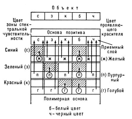

В 60-е гг. был также осуществлен (фирма «Поляроид», США) цветной вариант черно-белого процесса с диффузионным переносом изображения (см. Фотография), в результате которого получают единственный цветной позитив на бумаге (т. н. «моментальная» съёмка). Процесс основан на трёхзональном цветоделении с помощью МЦМ-плёнки, отличающейся от обычной (например, используемой в процессах с обращением) тем, что каждый из 3 основных желатиновых слоев (см. рис. 2) разделён на два — верхний, светочувствительный (содержащий галогениды серебра), и нижний, окрашенный в дополнительный к цвету зональной чувствительности верхнего подслоя цвет (т. е. соответственно в жёлтый, пурпурный и голубой). Кроме того, молекула каждого красителя содержит т. н. проявляющую группировку (например, гидрохиноновую), которая придаёт ему способность диффундировать (в щелочной среде) в соответствующий верхний подслой и проявлять в нём скрытое цветоделённое фотографическое изображение. Окисляясь в результате проявления, красители теряют диффундирующую способность и остаются в «своих» подслоях, в то время как остаточные (неизмененные) красители, продолжая диффундировать, достигают приёмного желатинового слоя бумаги, находящейся в контакте с МЦМ-плёнкой, и принимают участие в образовании цветного позитивного изображения объекта съёмки в соответствии с субтрактивным принципом цветовоспроизведения.

Рис. 2. Схема диффузионного цветного фотографического процесса (с обращением). Штриховкой обозначены черно-белые цветоделённые негативные изображения, состоящие из металлического серебра.
Рис. 1. Схема строения многослойного цветофотографического материала (плёнки, бумаги); AgX — галогенид серебра.
