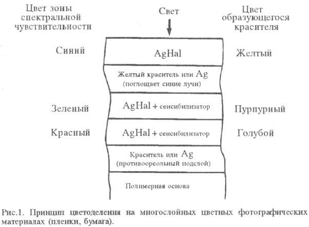

В наиб. распространенном случае с использованием многослойных цветных фотоматериалов цветоделение достигается путем избират. поглощения основных цветов тремя гало-геносеребряными светочувствит. слоями (рис. 1): верхний несенсибилизированный слой чувствителен только к синим лучам, средний оптически сенсибилизирован к зеленым лучам, нижний - к красным (см. Сенсибилизация оптическая). Скрытое фотографич. изображение образуется в каждом из трех эмульсионных слоев лишь под действием соответствующей части видимого света.
По способу воспроизведения цветного изображения различают гл. обр. негативно-позитивные и позитивные (с обращением) процессы. При негативно-позитивном процессе превращение скрытого изображения в видимое на первой стадии осуществляется под действием спец. проявителей для фотографии цветной (т. наз. цветных проявителей), к-рые не только превращают AgHal в металлич. Ag, но и вместе с цветообразующими компонентами эмульсионных слоев участвуют в образовании изображения из орг. красителей (см. Проявление фотографического изображени). В верх. слое получается изображение из желтого красителя, в среднем - из пурпурного, в нижнем -из голубого, т. е. цвет частичных изображений является дополнительным к цвету лучей при экспонировании (суб-трактивный способ цветовоспроизведения, или гидротипия). Красители осаждаются на тех участках эмульсионного слоя, на к-рых есть металлич. серебро; поэтому полученное цветное изображение оказывается совмещенным с серебряным черно-белым. Позитивное изображение получают печатанием негатива на многослойной цветной фотобумаге; при этом все цвета на позитиве воспроизводятся такими же, как у фотографируемого объекта.

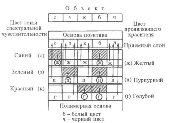

Широкое распространение получил цветной процесс с диффузионным переносом изображения, в результате к-рого на бумаге получают единственный цветной позитив (т. наз. моментальная съемка, или поляроид-процесс). Такой процесс является одноступенным: хим.-фотографич. обработка экспонированной пленки и получение позитива происходят одновременно непосредственно в фотоаппарате. Фотокомплект для съемки содержит катушки с намотанными на них цветной негативной пленкой и слабочувствит. фотобумагой и ампулы с пастообразным проявляюще-фиксирую-щим составом. После экспонирования пленка вместе с бумагой протягивается в обрабатывающую камеру фотоаппарата; при этом ампулы раздавливаются и паста равномерно распределяется между фотослоем негативного материала и приемным позитивным слоем (см. Репрография).
В используемой в этом процессе цветной фотопленке (рис. 2) каждый из трех желатиновых слоев с определенной спектральной чувствительностью разделен на два подслоя -верхний, светочувствит. (содержащий AgHal), и нижний, окрашенный в дополнительной к цвету зональной чувствительности верх. подслоя (соотв. в желтый, пурпурный и голубой). Молекула каждого красителя содержит т. наз. проявляющую группировку (напр., гидрохиноновую), к-рая придает ему способность диффундировать (в щелочной среде) в соответствующий верх. подслой и проявлять в нем скрытое цветоделенное изображение. Молекулы красителя, участвующие в проявлении, окисляются и теряют способность диффундировать, оставаясь в "своих" подслоях; неизмененные молекулы красителя, продолжая диффундировать, достигают желатинового слоя бумаги, находящегося в контакте с многослойной цветной пленкой, и участвуют в образовании цветного позитивного изображения в соответствии с субтрак-тивным принципом цветовоспроизведения.
Рис.2. Схема диффузионного цветного фотографического процесса (с обращением). Штриховкой обозначены черно белые цветоделенные негативные изображения, состоящие из металлического серебра.
