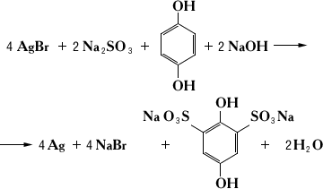

Проявление фотографическое, превращение скрытого фотографического изображения, возникшего в светочувствительном слое кино- и фотоматериалов под действием света или др. излучения, в видимое. При проявлении фотографическом самых распространённых галогенидосеребряных светочувствительных материалов ионы серебра под действием проявителя фотографического восстанавливаются до металлического серебра. Принято различать два типа проявления фотографического этих материалов: «химическое» и «физическое» (названия условны). При «химическом» проявлении серебро восстанавливается из галогенидов серебра эмульсионных кристаллов светочувствительного слоя; при «физическом» проявлении — из растворимой соли серебра (обычно AgNO3), входящей в состав проявителя. При «химическом» проявлении фотографическом органическим проявляющим веществом процесс проявления может быть приближённо изображен (на примере гидрохинонового проявления) суммарным уравнением:
(проявление цветных светочувствительных материалов происходит несколько иначе). В процессе проявления фотографического расходуются проявляющее вещество, сульфит натрия и щёлочь проявителя. Одновременно в проявителе накапливаются ионы брома, тормозящие процесс. Проявление фотографическое — избирательный процесс, скорость которого на экспонированных участках светочувствительного слоя значительно выше, чем на неэкспонированных. Разница в скоростях объясняется наличием в экспонированных эмульсионных зёрнах галогенида серебра зародышей металлического серебра, выполняющих роль гетерогенного катализатора процесса проявления. В результате этого за время нахождения светочувствительного материала в проявителе полностью проявляются эмульсионные зёрна, содержащие такие зародыши, а не содержащие их остаются непроявленными.
