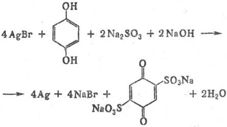

Сохраняющие в-ва вводят в проявитель для замедления окисления проявляющего в-ва кислородом воздуха. При их отсутствии проявитель быстро окисляется и становится непригодным для использования (коричневое окрашивание). В качестве сохраняющего в-ва обычно используют Na2SO3, реже-Nа2S2О5. Кроме того, эти в-ва участвуют в процессе проявления, поддерживая активность проявителя. Так, в присут. Na2SO3 хинон, образующийся при окислении гидрохинона проявителя, превращ. в моносульфопроизвод-ное гидрохинона, способное восстановить еще два атома Ag. Суммарный процесс проявления м. б. представлен р-цией:
Образующийся в результате р-ции дисульфохинон проявляющей активностью не обладает.
